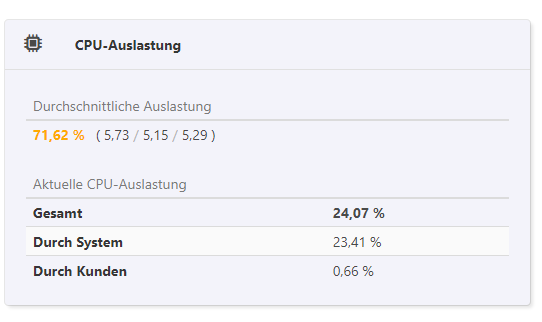

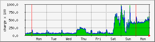

ich weiß aktuell nicht mehr weiter, denn seit dem Serverneustart wo auch ein Kernel-Update durchgeführt worden ist, ist die Server Load deutlich gestiegen (1 -> 4)
Der Load ist auch hoch, wenn keine Prozesse wie Apache, MySQL etc. aktiv sind.
Das wirkliche komisch ist, man hat mir ein neuen Kernel für Debian 11 angeboten durch Installation von Wireguard. Vorher war ich bei 4.19.0-16 und jetzt bei 5.10.0-26-rt
Warum hat mir das System die RT-Version vorgeschlagen? Kann es nur an dieser RT-Version liegen?
Nach dem Upgrade von Debian 10 auf 11 (vor über 1 Jahr) wurde mir der neue Kernel nicht angeboten.
Hat jemand sonst eine Idee? Smart-Werte der Festplatten im Raid sehen recht normal aus.

genau das ist ja gerade das Problem: top zeigt mir nicht wirklich ein Prozess an, der wirklich aktiv die CPU oder die Festplatte beschäftigt.
%Cpu(s): 3.4 us, 1.9 sy, 0.0 ni, 93.5 id, 1.0 wa, 0.0 hi, 0.2 si, 0.0 st
Das ganze ist entsprechend ein Root-Server

Kann es sein, daß dir 8 CPU Kerne zur Verfügung stehen?
Re: Hohe Load nach Serverneustart mit Kernel Update
Posted: Mon 11. Dec 2023, 21:41
by BennyOtt
Jolinar wrote: Mon 11. Dec 2023, 21:38 Kann es sein, daß dir 8 CPU Kerne zur Verfügung stehen?
ja genau so ist es
Posted: Mon 11. Dec 2023, 21:44
by Jolinar
Das erklärt dann auch deinen Screenshot mir der durchschnittlichen Auslastung...71,62% von 8 Kernen ergibt dann die CPU-Load von 5,73.
Dein System würde also erst bei einer Load von >=8 an seine Grenzen kommen.
Posted: Mon 11. Dec 2023, 21:51
by BennyOtt
genau, aber so richtig erklären kann ich mir das trotzdem nicht, denn vor dem Neustart waren die Werte ja normal, was mich ja jetzt zum Überlegen bringt, was das erzeugen kann, bzw. womit das entstanden ist.
