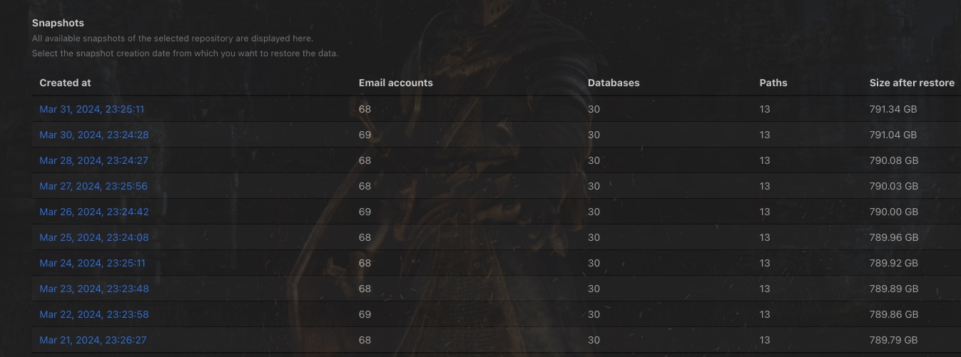

Hallo Zusammen,
ich habe das gleiche Problem. Ich hatte mich schon immer ein wenig gewundert, warum meine Zahlen bei den Mailkonten im Backup immer wieder so schwanken. Dachte aber, dass ein Kunde vielleicht ständig was anlegt und löscht. Deswegen habe ich mir extra einen kleines Script geschrieben, das mir die Unterschiede aus mail_accounts in der Tabelle backup_snapshots auflistet. Und siehe da, es sind alte schon lange etablierte Mailadressen, die mal enthalten sind oder mal nicht. Ich kann kein Muster erkennen.
An Plattenplatz sind noch 235 GB frei im Moment.
Das Backup läuft ca. 4 Stunden von 1 Uhr bis 5 Uhr.
Im Log habe ich noch folgende Info gefunden:
[01-Apr-2024 05:08:31] INFO | Update repository stats
[01-Apr-2024 06:29:06] INFO | Size 'raw': 4.02 TB
[01-Apr-2024 06:29:06] INFO | Size 'restore': 70.54 TB
Ansonsten läuft das Backup eigentlich ganz konstant: täglich so ca. 24 GB Zuwachs, die Backups haben eine Restoregröße von ca. 560 GB...
Gibt es irgendwo noch ein ausführlicheres Logfile?
Neustart habe ich allerdings noch nicht probiert. Das mache ich heute Nacht vor dem Backup mal. Der letzte Neustart ist 50 Tage her.

danke für Deine Rückmeldung.
Jetzt wissen wir schonmal, dass es kein Effekt meiner Installation ist,
sondern auch bei anderen auftritt.
Leider hab ich es bis dato noch nicht geschafft, nachzuvollziehen ob während dem Backupvorgang die
Mailkonten korrekt gepackt werden, da der Fehler ja immer nur sporadisch auftritt.

Hi, ich habe mal bei mir gegukt, auch wechselnde Anzahl eMail-Accounts.
Ich habe auf der Kiste am 29.3 das Upgrade von Bullseye auf Bookworm gemacht, aber auch vorher war die Anzahl nicht stabil.
mfg Micha

Moin, hier auch. Auch Mitte bis Ende März. Ist immer das selbe Postfach das dann fehlt, müsste das größte Postfach insgesamt sein. Aber April bis jetzt alles stabil...
