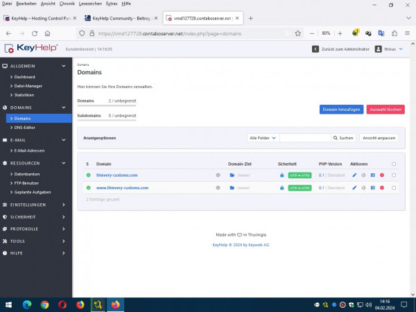

Ja, sicher.
Du machst Dir das Leben etwas schwer.
Das brachst Du nicht.Brody wrote: ↑Sun 4. Feb 2024, 13:12 Danke für diese Erläuterung. Mein Plan B war zwischenzeitlich, eine neue Domain mit Keyhelp zusätzlich anzulegen, nämlich meine Domain, nur diesmal mit "www" angeführt.
Ich habe nun also zwei Benutzer in meinem Keyhelp mit je einer Domain. Auf der zweiten Domain habe ich dann den Inhalt der ersten Webseite kopiert, und die conf.php s insoweit angepasst, daß sie auf die Datenbank der ersten Webseite zugreift.
Du legst eine 2. Domain unter dem ersten Benutzer an, als Weiterleistung.
Sieht an ungefähr so aus:
mfg Micha

Re: Umstellung auf https nur teilweise erfolgreich [GELÖST]
Hallo Micha,
vielen Dank für diese Erläuterungen.
Ich habe zwischenzeitlich tatsächlich die andere Schreibweise der Domain für denselben Benutzer angelegt und für diese dann das https aktiviert.
Cool, das war des Rätsels Lösung. Hierbei brauchte ich dann sogar noch nicht einmal eine Umleitung zu schreiben, weil beide Domains nun auf denselben "www" Ordner des Benutzer zugreifen.
Cooles Keyhelp.
Vielen Dank für die Unterstützung und freundliche Grüße, auch für eine schöne Woche
Cooles Keyhelp.
