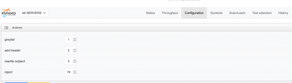

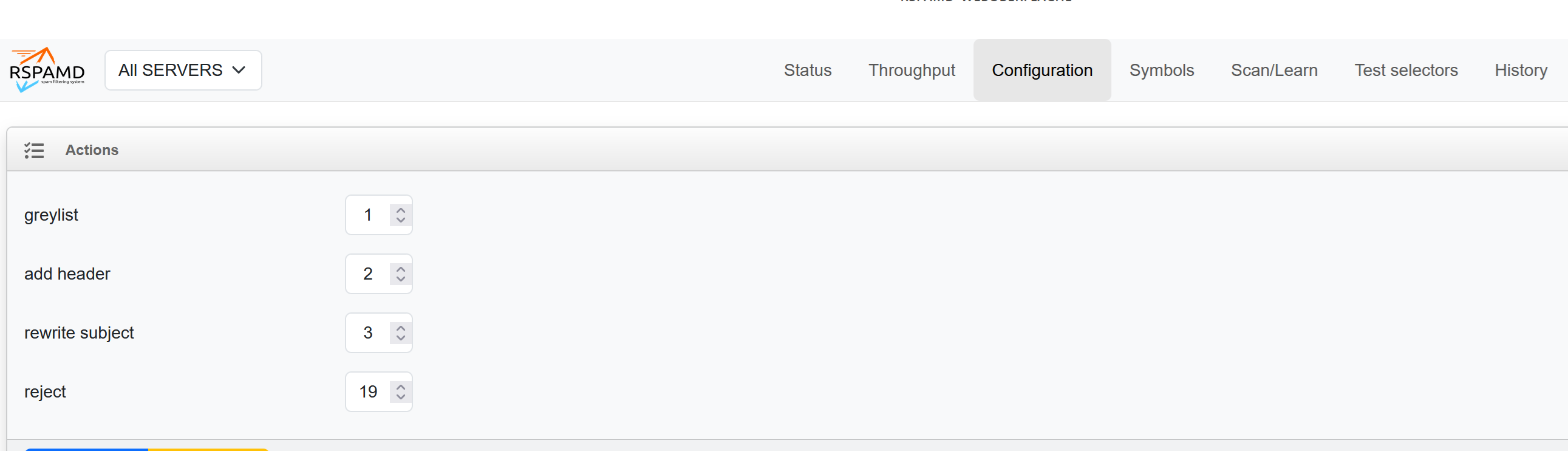

otto58
Posts: 79
Re: Nach Debian-Upgrade 11 auf 12 lässt der Spamfilter ALLES durch
Post by otto58 »
Bei meinem KH (auf Debian 12 installiert) lässt sich das unter der Rspamd Konfiguration einstellen. Per default war "rewrite subject" leer.
Ich habe es testweise sehr scharf gestellt. Bei über 3 wurde ***SPAM*** eingefügt.
