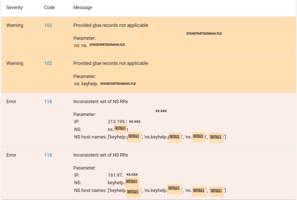

Nach einer Wartezeit und einem erneuten Versuch, die Einstellungen bei nast.denic.de zu registrieren, bin ich jedoch auf folgenden Fehler gestoßen:
Severity	Code	Message
Warning	102	Provided glue records not applicable
Parameter:
ns:	keyhelp.DOMAIN.TLD
Parameter:
ns:	ns.DOMAIN.TLD
Error	118	Inconsistent set of NS RRs
Parameter:
IP:	161.xx.xxx.xx
NS:	keyhelp.DOMAIN.TLD
NS host names:	['keyhelp.DOMAIN.TLD', 'ns.keyhelp.DOMAIN.TLD', 'ns.DOMAIN.TLD', 'DOMAIN.TLD']
Parameter:
IP:	213.xx.xxx.xxx
NS:	ns.DOMAIN.TLD

als Fehlermeldung von "denic"
denic
denic
ich habe versucht die IP´s und die Domain unkenntlich zu machen.
theoretisch sollte es so richtig sein, aber leider klappt das nicht.

Und mit den völlig verstümmelten Informationen sollen wir jetzt genau was machen...?
Davon mal ganz abgesehen stehen die Fehler doch in deinem Screenshot.
Du hast keine Glue RR und deswegen ist das NS Set inkonsistent.
