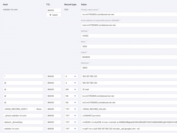

Ich bin von Alfahosting zu Contabo umgezogen. Habe dann kurzerhand die DNS Records die ich bei Alfahosting erstellt habe, einfach übernommen, weil es dort sauber funktioniert hat. Auf dem neuen Contabo VPS verwende ich nun Keyhelp und habe dort die DNS Records hinterlegt, aber leider wird jede Mail die ich versende abgelehnt.
Anbei ein Screenshot von meinen DNS Records
DNS Records
DNS Records

Mach mal bei SPF aus "webdev-hr.com" ein @
Bei DMARC ein _dmarc
das ist was mir auf den ersten Blick auffaellt was nicht so stimmig ist bei Deinem Screenshot

Habe die von dir vorgeschlagenen Anpassungen vorgenommen und gleich probiert eine Mail an meine Gmail zu versenden, aber erhalte immer noch denselben Fehler. Bezweifele das es damit zusammenhängt, dass die DNS Records paar Stunden brauchen um wirksam zu werden.. aber vllt. irre ich mich auch :(

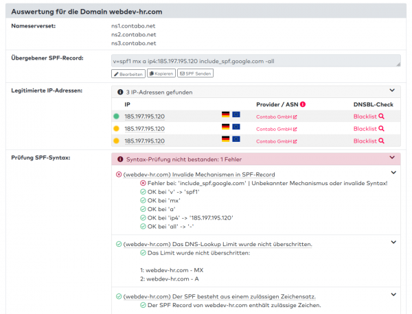

Hier wird Dir geholfen https://dmarcly.com/tools/
der freundliche digitale Freund https://www.learndmarc.com/
und hier https://www.spf-record.de/spf-lookup
und hier auch https://www.mimecast.com/products/dmarc ... ord-check/
Viel Spass beim lernen

Es geht um den SPF Record der nicht vorhanden oder fehlerhaft ist:
https://easydmarc.com/tools/spf-lookup? ... dev-hr.com
d.h wenn du externe NS verwendest, müssen die DNS Records dort beim Anbieter gesetzt werden und im KH Panel DNS für die Domain deaktivieren.
whois webdev-hr.com
Name Server: ns3.contabo.net
Name Server: ns2.contabo.net
Name Server: ns1.contabo.net
