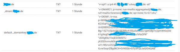

nach https://dmarcly.com/tools/ habe ich erfolgreich die drei Einträge eingerichtet.
Leider kommen die Mails bei gmail immer noch nicht an. Googles "Compliancestatus" ist von 08.05.. Muss ich da ewig warten, ich dachte die prüfen die TXT Einträge in Echtzeit.

Erstmal vielen Dank für die Unterstützung!
Alle Domains bestehen jetzt SPF, DKIM und DMARC.
Mit geht es jetzt nur noch der "Schönheit halber" um den Hostname keyhelp.domain1.de von dem root die Systemmeldungen schickt.
Mit einem zusätzlichen SPF Record für keyhelp.domain1.de nimmt Googlemail die Mails erstmal an.
Ich suche jetzt noch einen DKIM Schlüssel für keyhelp.domain1.de oder wie kann ich das Problem sonst lösen.
