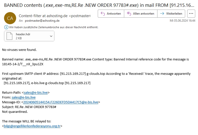

Ich habe letzte Zeit sollche Emails erhalten, wenn Du mit Pishing Mails das meinst, habe aber immer ignoriert.
http://www.sondem.de/beispiel/mails.jpg
Danke und Grüße
