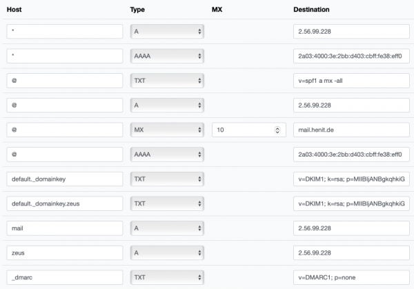

Kann mir einer alle DNS-Einträge auslisten die gebraucht werden fürs Pane (Externer DNS-Server wird der von Cloudflare genutzt)?
PS. Werde mich die Tage rantrauen aber um einen reibungslosen Start zu haben wollte ich das mal nachfragen sodass es keinen Stress gibt :)
Ich weiss dass ein A und AAAA record mit der Panel-Domain auf die IP ausreicht aber gibt bestimmt noch mehr davon die nötig sind.
Danke im voraus.

hast du schon einen Server mit Keyhelp?
Dann kannst Du Dir das in der Datei /etc/bind/keyhelp_domain.conf anschauen.

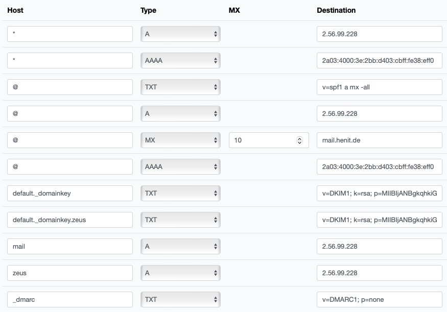

Guten Morgen,
naja, das Minimum ist der normale a-record und ein Wildcard-a-record. Ggf. noch den mx-record, wenn du nicht über den Hostnamen oder den Domainnamen an sich gehen willst. Dazu kommen noch spf, dmarc und dkim Einträge.
Wenn du DNS auf dem Keyhelp-Server direkt betreiben möchtest, sind noch ns-records nötig. Mit Cloudflare kenne ich mich nicht aus, gibt es aber Beiträge dazu hier im Forum. Irgendeine Quälerei war da mit dem mx-record, wenn ich das richtig in Erinnerung habe.
Wenn das Panel die Domain in sich trägt, die du auch normal mit hosten möchtest, sind es zwei dkim Einträge.
Anbei mal meine übertriebenen Einträge.
Freundliche Grüße von Henning
