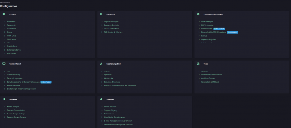

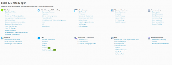

Aber darum geht es ja nicht sondern, das sich sowas sehr leicht in die Software hier einbauen lassen würde. Und Keyhelp sehe ich persönlich als Plesk Light an, da es von der Grundbasis sehr Plesk ähnelt, wenn man beides vergleicht
PlesK: KeyHelp: Also sieht sich schon verdammt ähnlich aus
Will es auch nicht schlecht reden für das was man hier umsonst bekommt hingegen zu seinem großen Bruder

[Mod-Edit]
Screenshots von anderem Panel entfernt. Den Screenshot zum optischen Vergleich lasse ich erstmal drin.
Das Forum hier dient nicht dazu, Fremdwerbung zu machen.
