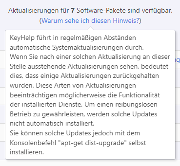

Post by omexlu »
Ich habe den Hinweis im Panel "Aktualisierungen für 6 Software-Pakete sind verfügbar.".
Die Pakete sind folgende (sind aber 7 keine 6?):
linux-image-extra-virtual/noble-updates 6.8.0-45.45 amd64 [upgradable from: 6.8.0-44.44]
linux-image-generic/noble-updates 6.8.0-45.45 amd64 [upgradable from: 6.8.0-44.44]
linux-image-virtual/noble-updates 6.8.0-45.45 amd64 [upgradable from: 6.8.0-44.44]
python3-distupgrade/noble-updates 1:24.04.23 all [upgradable from: 1:24.04.22]
ubuntu-pro-client-l10n/noble-updates 33.2~24.04.1 amd64 [upgradable from: 32.3.1~24.04]
ubuntu-pro-client/noble-updates 33.2~24.04.1 amd64 [upgradable from: 32.3.1~24.04]
ubuntu-release-upgrader-core/noble-updates 1:24.04.23 all [upgradable from: 1:24.04.22]

Anscheinend installiert das Panel diese nicht automatisch obwohl es kein OS-Upgrade ist.
Die Frage ist nun kann/darf ich diese manuell upgraden und wie am besten ohne die Installation zu beschädigen?
Danke im voraus.

Re: Aktualisierungen für 6 Software-Pakete sind verfügbar
omexlu wrote: Wed 18. Sep 2024, 09:23 Die Frage ist nun kann/darf ich diese manuell upgraden und wie am besten ohne die Installation zu beschädigen?
Die Antwort auf deine Frage liefert doch das Panel selber:

  • Die Frage ist nun aber EHER kann ich " apt-get dist-upgrade " jetzt ausführen ohne Probleme zu bekommen?
  • Und ich glaube bei linux-images muss ein reboot gemacht werden?
  • Das Panel macht glaub ich auch ein auto-remove beim nächsten durchlauf?
Posts: 4284
omexlu wrote: Wed 18. Sep 2024, 09:32 kann ich " apt-get dist-upgrade " jetzt ausführen ohne Probleme zu bekommen?
Ja.
omexlu wrote: Wed 18. Sep 2024, 09:32 bei linux-images muss ein reboot gemacht werden?
Ja.
omexlu wrote: Wed 18. Sep 2024, 09:32 Das Panel macht glaub ich auch ein auto-remove beim nächsten durchlauf?
Kann ich jetzt nicht mal sicher sagen, da ich den autoremove sowieso manuell am CLI mache...

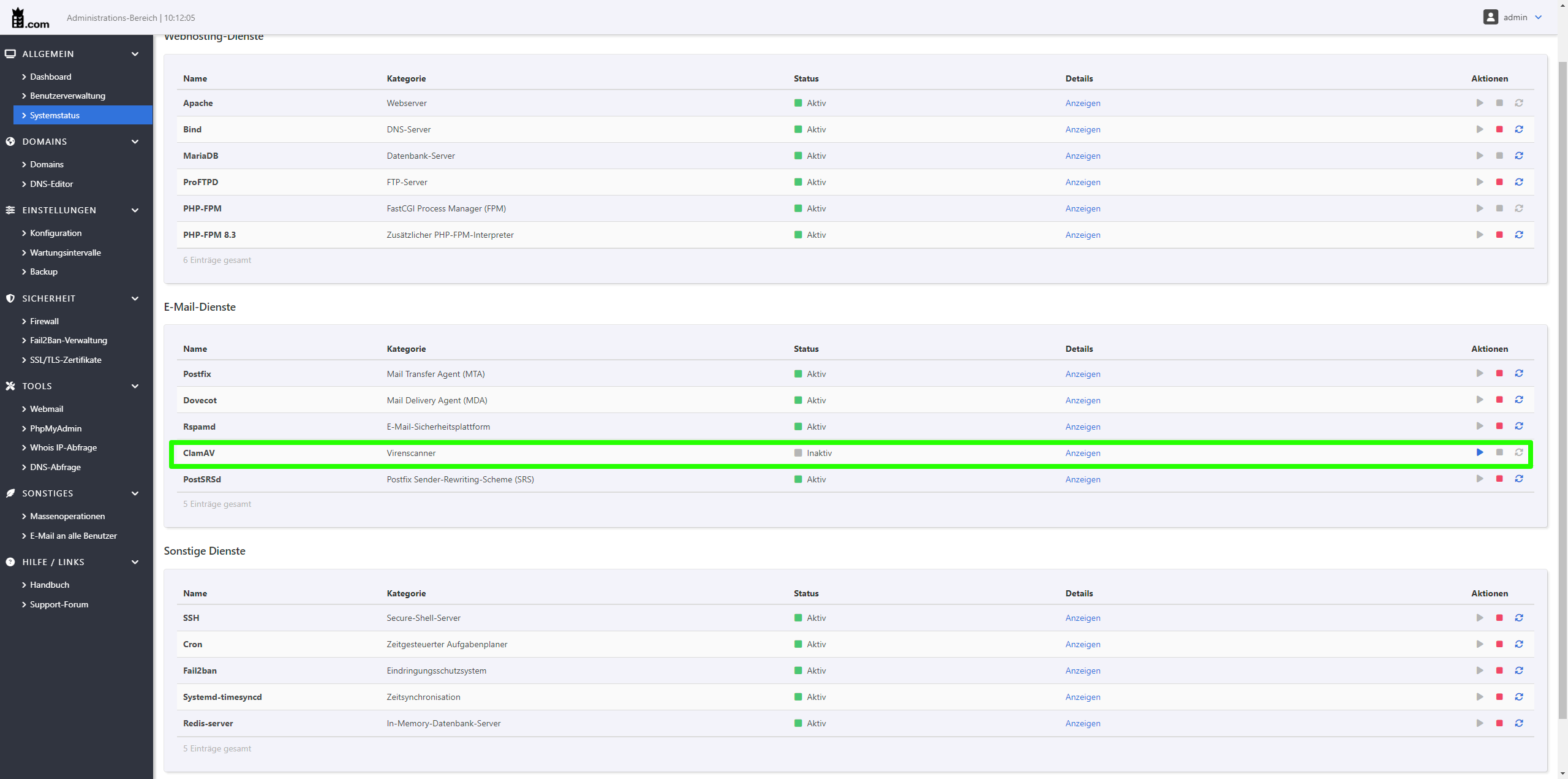

Ist es normal das ClamAV unter den Diensten als Inaktiv steht?
EDIT: Ist in der Demo jedenfalls auch so, ich denke das wird aktiv wenn es durchläuft?
Posts: 4284
omexlu wrote: Wed 18. Sep 2024, 10:13 Ist es normal das ClamAV unter den Diensten als Inaktiv steht?
Schau mal unter Konfiguration >> E-Mail-Server >> Virenschutz-Einstellungen (ganz unten), ob die Virenprüfung aktiviert ist.

Ist aktiviert, aber die Virenprüfen betrifft ja nicht nur die Emails sondern auch das FIlesystem.
PS. Steht bei dir den Status auf Aktiv? EDIT: In der Demo ist er auch auf Inaktiv (aber das will ja nichts heissen).

Posts: 4786
Wenn "Konfiguration >> E-Mail-Server >> Virenschutz-Einstellungen" aktiv ist, dann sollte der Dienst auch laufen. Warum er bei dir nicht läuft müsstest du über die entsprechenden Log-Dateien ermitteln.
Für den Virenscanner, der auf Dateiebene nach Viren sucht muss der Dienst nicht permanent aktiv sein. Der Virenscanner wird dann, sobald der eingestellte Zeitraum im Wartungsintervall erreicht ist per Befehl angewiesen, das Dateisystem zu durchsuchen und wird danach wieder beendet.

Danke der Antwort, wo finde ich die Log dann schaue ich mal rein?
Unter dem Button anzeigen wird folgendes angezeigt:
* clamav-daemon.service - Clam AntiVirus userspace daemon
     Loaded: loaded (/usr/lib/systemd/system/clamav-daemon.service; enabled; preset: enabled)
    Drop-In: /etc/systemd/system/clamav-daemon.service.d
             `-extend.conf
     Active: inactive (dead)
       Docs: man:clamd(8)
             man:clamd.conf(5)
             https://docs.clamav.net/

Hab gerade auch mal auf unseren Server (Debian 12.7) geschaut, der Dienst ist bei uns auch nicht aktiv, obwohl "Konfiguration >> E-Mail-Server >> Virenschutz-Einstellungen" aktiv ist :|
     Loaded: loaded (/lib/systemd/system/clamav-daemon.service; enabled; preset: enabled)
             `-extend.conf
       Docs: man:clamd(8)
             man:clamd.conf(5)
Sep 18 11:24:57 *** clamd[998]: Wed Sep 18 11:24:57 2024 -> Reading databases from /var/lib/clamav
Sep 18 11:25:05 *** clamd[998]: Wed Sep 18 11:25:05 2024 -> Database correctly reloaded (8830438 signatures)
Sep 18 11:25:05 *** clamd[998]: Wed Sep 18 11:25:05 2024 -> Database reload completed.
Sep 18 11:25:05 *** clamd[998]: Wed Sep 18 11:25:05 2024 -> Activating the newly loaded database...
Sep 18 11:28:28 *** systemd[1]: Stopping clamav-daemon.service - Clam AntiVirus userspace daemon...
Sep 18 11:28:29 *** clamd[998]: Wed Sep 18 11:28:29 2024 -> Pid file removed.
Sep 18 11:28:29 *** clamd[998]: Wed Sep 18 11:28:29 2024 -> --- Stopped at Wed Sep 18 11:28:29 2024
Sep 18 11:28:29 *** systemd[1]: clamav-daemon.service: Deactivated successfully.
Sep 18 11:28:29 *** systemd[1]: Stopped clamav-daemon.service - Clam AntiVirus userspace daemon.
Sep 18 11:28:29 *** systemd[1]: clamav-daemon.service: Consumed 2h 10min 49.996s CPU time.

Wollte eben mal im Panel starten drücken dann kommt die Fehlermeldung : Der Vorgang konnte nicht korrekt ausgeführt werden. (Berechtigungen korrekt?)
Die Testfile von https://dont.panic.at/index.php?content=Send_EICAR kommt auch bei mir an was es nicht sollte.
@racmo, ich denke die Testfile kommt bei dir dann auch durch :D ? Mit welchem Befehl hast du das ausgelesen?
PS. Die Virensuche per Filesystem scheint zu funktionieren, weil wie Alexander gesagt hat dieser per Befehl gestartet/beendet wird, jedoch bei Emails funktionierts überhaupt nicht.

Posts: 4786
Ggf. OOM-Killer.
Wed Sep 18 09:51:01 2024 -> Pid file removed.
Wed Sep 18 09:51:01 2024 -> --- Stopped at Wed Sep 18 09:51:01 2024
Durchsuche das Syslog einmal zum fraglichen Zeitpunkt, bzw nutz den Befehl:
dmesg -T | egrep -i 'killed process'
