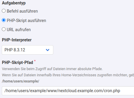

Die geplante Aufgabe ist wie folgt angelegt:

Eien Ausführung über PHGP ist auch problemlos möglich, siehe Anhang.
