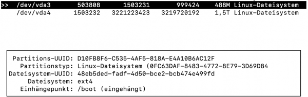

So sieht es bei mir der erst Zugriff aus, wenn ich den Server bestelle =>
unter "cfdisk"
Ich glaube bei einem Partition ist Betriebssystem drauf, und das andere was größer am Speicher ist, nichts drauf.
Sollte ich es also neu komplett alles löschen und eine Partition machen?
Aber wenn ich alle Partitionen löschen würde, eine Partition erstelle, dann muss ich auch Server OS installieren.
Bildschirmfoto 2024-10-30 um 12.45.34.png (17 KiB) Viewed 29599 times

Noch immer das kleine Problem. Ich habe via Kundeninterface, die Festplatte gelöscht, und auch ausgewählt dass nur eine Partition sein soll bei der Installation des OS. Trotzdem zeigt es zwei Linux Dateisystem an unter cfdisk, siehe Screenshot oben.

Auf welcher Partition soll ich KeyHelp installieren? Siehe oben am Foto. Bevor ich aber den Befehl ausführe , muss ich da zu einer Partition wechseln?
Posts: 3718
Re: Partitonieren, bevor KeyHelp Installation
Die kleine Partition ist die Boot Partition.
Du erkennst die „richtige“ Partition mit „ls -lah“.
Auf der „richtigen“ Partition sollte es nach der Installation des Grundsystems zum Beispiel die Ordner „root“, „home“, „etc“ usw. geben.

Tobi wrote: Wed 30. Oct 2024, 15:38 Die kleine Partition ist die Boot Partition.

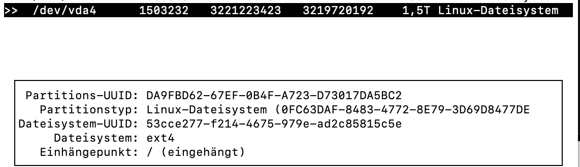

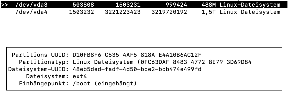

Ich will dass die große Partition, als Boot geändert wird.
Somit will ich KeyHelp auf der großen Partition installiert wird.
Ist die Konfiguration richtig?
oder muss ich auf der großen Festplatte, was kein Boot angehängt wird, ändern?
Wie ändere ich dass ich die Große Festplatte als Boot genutzt wird?
Siehe Screenshot.
Danach ist mir alles Klar, wie ich KeyHelp und so alles installiere.
Bei mir steht kein sda, sondern vda, ist das richtig partitioniert, wie ich es gemacht habe?

Verstehe nicht ganz was du vor hast, warum willst du die grosse Partion als Boot nutzen, das macht doch keinen Sinn?
Dann hast du die kleine Partion für deinen Content, das möchtest du doch nicht?
Endweder verstehe ich etwas komplett falsch oder es macht keinen Sinn was du vorhast? :)
Welcher Hoster ist das, weil sogar 1,5T für Content ist sehr wenig wenn du von vielen Fotos redest?
PS. Normal kommen die Images gut vorkonfiguriert vom Hoster an dass du diesbezüglich überhaupt nichts ändern musst/solltest. Für sieht das so eigentlich in Ordnung aus.
