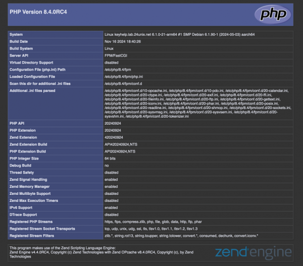

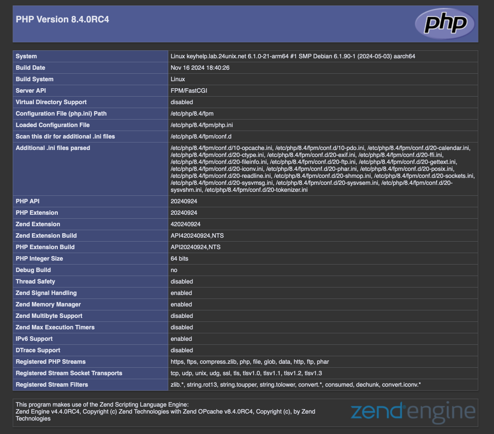

Dann eine Testseite anlegen, z.B. i.html
mit dem Inhalt:
<?php
    phpinfo();
Die könnt ihr nun aufrufen und werdet von einem 500er empfangen.
Jetzt schaut ihr in die error-log der betreffenden Domain, und seht, wo es klemmt:
[Wed Nov 20 17:07:37.314476 2024] [proxy:error] [pid 9866:tid 9909] (2)No such file or directory: AH02454: FCGI: attempt to connect to Unix domain socket /run/php/keyhelp_tracer_php84.socket (keyhelp_tracer_php84.socket:8000) failed
Der letzte Schritt ist nun, den Namen der Socket-Datei in der pool-Config anzupassen:
vi /etc/php/8.4/fpm/pool.d/www.conf
Die Zeile: listen = /run/php/keyhelp_tracer_php84.socket
müsst ihr anpassen.
Dann nochmal den fpm Prozess neu starten, und es sollte klappen (Wenn ich in meinem Gedächtnisprotokoll nichts vergessen habe, ansonsten bitte nachhaken).
