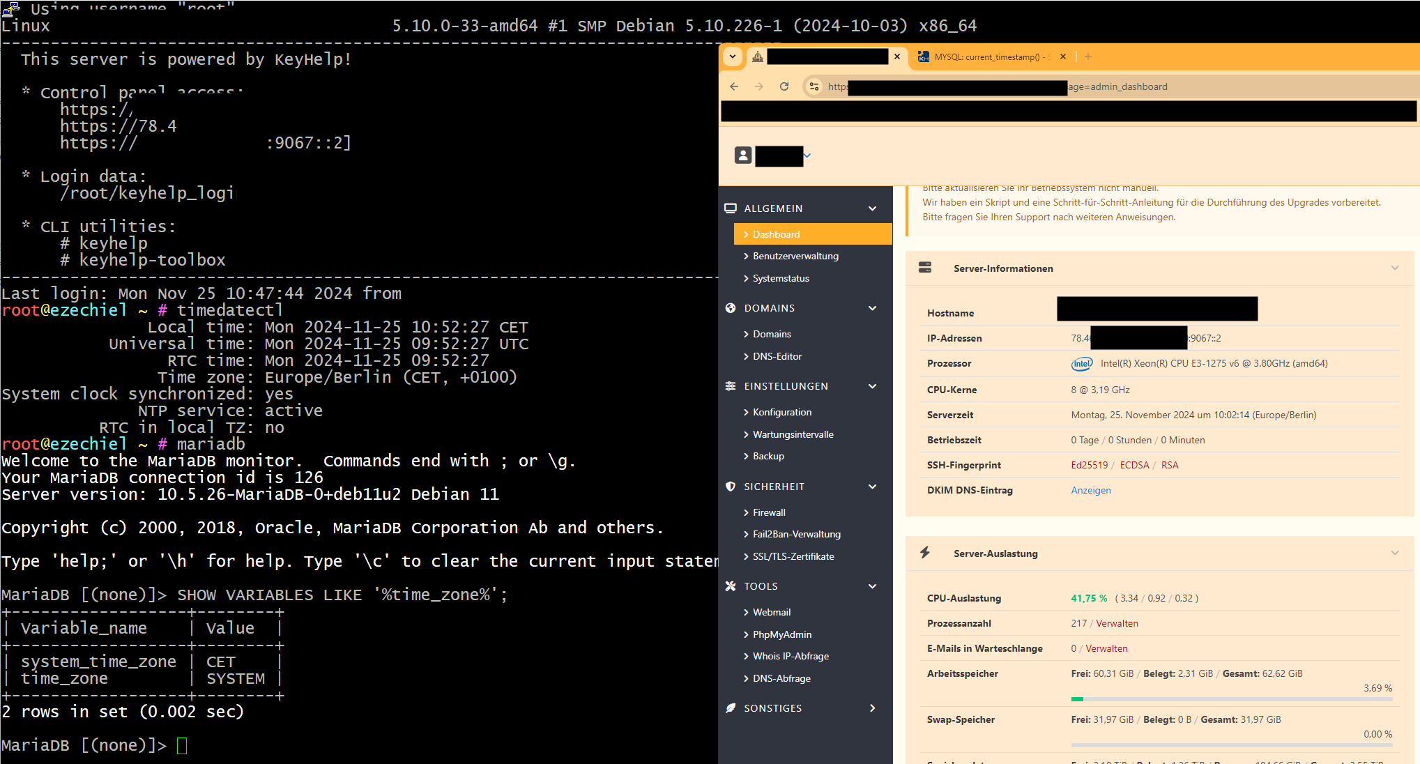

Keyhelp verwendet die falsche Uhrzeit.
richtige Uhrzeit
falsche Uhrzeit
keine Ahnung
Durch die Zeitabweichung werden E-Mails nicht mehr zugestellt, das die Absendezeit in der Vergangeheit liegt.
Ich habe die Zeitzone gem. https://wiki.crowncloud.net/?How_To_Cha ... _Debian_11 auf Europe/Berlin eingestellt.
Aber schon vor der Umstellung war das Europe/Berlin.
Ich hatte die Abweichung auch auf anderen Servern (Homeserver) korrigiert. Da wird dann seitdem die korrekte Zeit im Dashboard angezeigt.
Die 10 Minuten Zeitunterschied zwischen Konsole und Browser liegen daran, dass ich nochmals kurz im Forum nachgelesen hatte.

Die verlinkte Anleitung ist nicht vollständig.
Was steht im KeyHelp bei "Konfiguration -> Systemzeit".
Ändere das mal zu einem anderen Wert -> Speichern und anschließend änderst du es wieder zurück auf Europe/Berlin -> Speichern.

Asche auf mein Haupt...
Da hatte ich gar nicht nachgeguckt...
Ich glaub mein Server will mir was sagen...
Habe es jetzt auf das langweilige und kalte Berlin geändert...
Und siehe da, jetzt geht's wieder.
Danke Alex!
Re: KeyHelp verwendet die falsche Uhrzeit  [GELÖST]
Wobei ich gerade gesehen hab, das ich nach dem Ändern auch noch die Datenbank neu starten sollte, sonst bleibt sie beim alten Wert (SELECT now();)
-> Prima, da haben wir doch beide was von dem Fall gelernt :D.
Zusätzlich beobachte ich in letzter Zeit, das bei neu installierten Servern gern die Zeitzone mal auf unbestimmt steht (Pacific/Niue) - hier muss ich auch nochmal ran
