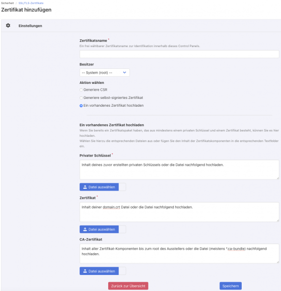

Ist da nicht eigentlich noch eine Datei dabei, die mit *.ca-bundle endet? Dies würde in letzteres Feld eingefügt werden und beinhaltet alle notwendigen Zertifikate bis zum root des Ausstellers.
Im mittleren Teil kommt dann dein domain.crt rein, im ersten Teil dein zuvor generierter privater Schlüssel.
