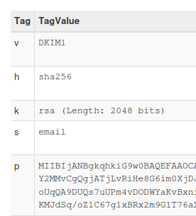

Ich muss das Thema nochmals aufgreifen....
gerade beschaeftigt mich das, obwohl es keine Probleme gibt... gerade eben habe ich die DKIM Schluessel von drei, voneinander unabhaengigen, Servern verglichen und mit MXToolBox DKIM Lookup gecheckt. Alles gut soweit, aber.....
Was mir jetzt aufgefallen ist,
die DKIM Schluessel des Servers mit Ubuntu 22.04 weisen alle am Anfang des Schluessels
v=DKIM1; h=sha256; k=rsa; s=email;
auf.
Die Schluessel der beiden neueren Server mit Debian 12.9 haben nur
v=DKIM1; k=rsa;
am Anfang des Schluessels stehen.
Alle Server werden zum Mail Versand benutzt und haben auch keine Probleme und bestehen diverse Tests wie z.B. von https://www.learndmarc.com/
Was mich jetzt interessieren wuerde, weshalb weist der Ubuntu Server Schluessel mehr Tags auf als die der Debian Server?
Screenshot from 2025-01-19 11-01-41.png (22.48 KiB) Viewed 12434 times
Kann mir das jemand erklaeren, ich wuerde es gerne verstehen.... :?
Screenshot from 2025-01-19 11-02-35.png (17.17 KiB) Viewed 12434 times

Re: DKIM fuer die Server Domain
dann will ich mal etwas Licht ins Dunkel bringen.
Alle Systeme vor Debian 12 und Ubuntu 24 verwenden den Amavis/Spamassasin/Opendkim/... Stack
Debian 12 und Ubuntu 24 verwenden Rspamd.
Bei den alten Systemen habe ich OpenDkim zur Generierung von DKIM verwendet, mit Rspamd verwende ich Tools die Rspamd mit bringt.
Bei Rspamd hat man sich halt entschieden, in der Standardeinstellung 2 Parameter einzusparen :).
Posts: 335
Post by Fezzi »
Danke Alex,
irgendwas in der Richtung habe ich mir gedacht.... jetzt kann ich wieder ruhig schlafen... :D
