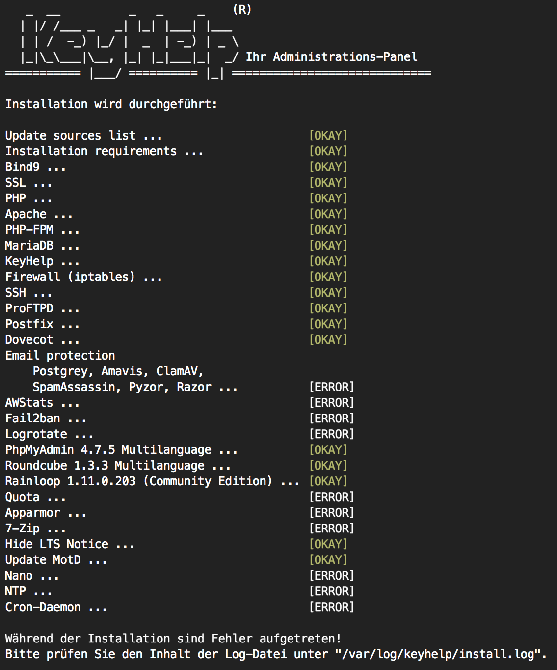

Ich möchte mich hier mal dranhängen.
Habe versucht keyhelp auf Debian9 und Ubuntu 16.x zu installieren.
Es hat auch geklappt, aber es sind doch einige Fehler bei der Installation aufgetreten.
Gibt es eine Möglichkeit diese zu beseitigen, oder kann ich diese für einen stabilen Betrieb ignorieren?
Installationsfehler Ubuntu und Debian

Nachdem ich mich jetzt eine Stunde durch das Panel geklickt habe, macht es eigentlich einen guten ersten Eindruck auf mich.
Ich habe einen Benutzer angelegt und auch die Erstellung und Zuweisung von LetsEncrypt Zertifikaten funktioniert augenscheinlich.
Das ganze KeyHelp bringt mir aber nichts, wenn es sich als "Frickellösung" entpuppt - Konkret gesagt - es laufen keine Cron Jobs.
Es werden also weder vhosts und Userverzeichnisse angelegt. Von den LE Zertifikaten will ich nicht anfangen.
Hat das vor dem Release niemand getestet, oder warum läuft die Einrichtung bei der Installation nicht sauber durch?
Jetzt mal ehrlich - beim wem läuft die Installation auf Debian oder Ubuntu out of the box?
In Zeiten von Cloudservern habe ich das jetzt mit zig verschiedenen Distris versucht - immer die gleichen Fehler (wobei die Cronjob Geschichte für mich gerade sehr runter zieht).

@achikas
Ein derartiges Fehlerbild bei der Installation ist zumindest nicht normal, hier sollte in /var/log/keyhelp/install.log geprüft werden was genau der Fehler ist.
Da an der ersten Fehlerstelle die Maildienste und Zusatzprogramme eingerichtet werden, so würde ich vermuten, dass das System zum Zeitpunkt der Installation nicht über einen FQDN verfügte und die Amavis Installation mit entsprechender Fehlermeldung fehl schlug. (Derartige Meldungen hatten wir hier schon häufiger). Die restlichen Fehler resultieren dann an einem unsauberen apt Zustand. (u.A. der fehlende Cron Dienst, wodurch dann natürlich auch keine Cronjobs ausgeführt werden)
Ich würde hier zu einer sauberen Neuinstallation raten, bei welcher sichergestellt sein sollte das hier ein korrekter FQDN gesetzt ist.

achikas wrote:Hat das vor dem Release niemand getestet, oder warum läuft die Einrichtung bei der Installation nicht sauber durch?
Bei sauber konfigurierten Systemen funktioniert es zu 100% - bei mir allein, mittlerweile gefühlt 1000 durchgeführten Installationen + unzählige der Kollegen + unzählige Installationen der anderen Admins der Community. Die OS Images können teils von Hoster zu Hoster unterschiedlich sein, von daher bitte einmal prüfen, ob der von Martin beschrieben Fehlerursache vorliegt.
Kleiner Zusatz zu /var/log/keyhelp/install.log
Wenn du dort nach "ERROR" suchst, findest du die Stellen, die den Fehler verursachten inklusive der Fehlermeldung in den Zeilen darüber.
achikas wrote:Gibt es eine Möglichkeit diese zu beseitigen, oder kann ich diese für einen stabilen Betrieb ignorieren?
Fehler während der Installation sollten nicht ignoriert werden. Eine sauberer Betrieb ist nur gewährleistet, wenn alles als OKAY markiert wurde. Je nach aufgetretenen Fehler lassen diese sich ggf. auch im Anschluss noch korrigieren, kann aber durchaus mühselig sein, weshalb in so einem Fall eine Neuinstallation vorzuziehen wäre.

Erstmal danke für euer zahlreiches Feedback.
Ich bin bisher von einem "sauberen" System ausgegangen, auf welchem der Installer dann alle benötigen Pakete läd und konfiguriert.
Diese ist nicht der Fall und es wird wohl doch etwas mehr als ein "sauberes" System verlangt. Nur was genau die Hinreichenden Bedingungen sind, habe ich noch nicht in Erfahrung bringen können.
Ich führe meine Installation momentan in der Hetzner Cloud aus und kann dort aus verschiedensten Systemen und Images wählen.
Hat von Euch jemand einen Tipp mit welchem Image es vielleicht out-of-the-box durchläuft?
