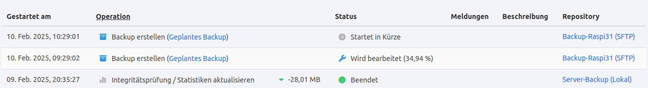

Ich habe ein laufendes Backup unterbrochen weil ich den Server neu starten musste.
(z.B. Ubuntu 20.04)
Debian 12
(z.B. 22.0 - Build 2366)
25
Ich habe den Server neu gestartet währen ein Backup noch am laufen war. Nun steht dieses bei 34 % und bewegt sich nicht mehr.
Ich habe ein neues Backup gestartet und dieses bewegt sich nun ebenfalls nicht . "Startet in Kürze"

ja das ist logisch weil nun das Repo durch den alten Prozess gelockt ist.
Problembehandlung aufrufen und das Repo entsperren. Danach laufen auch wieder die neuen Backup Prozesse.
Es ist auch normal, dass das Backup abbricht, wenn Du den Server neu startest
