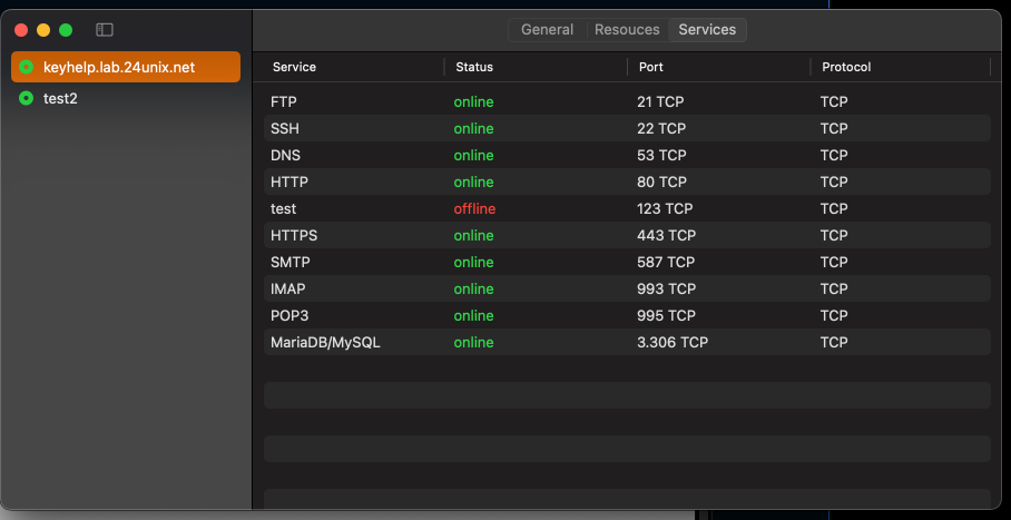

Oh, unschön, ich kann es hier reproduziren:
❌ Failed to fetch server data: typeMismatch(Swift.String, Swift.DecodingError.Context(codingPath: [CodingKeys(stringValue: "ports", intValue: nil), _CodingKey(stringValue: "Index 0", intValue: 0), CodingKeys(stringValue: "port", intValue: nil)], debugDescription: "Expected to decode String but found number instead.", underlyingError: nil))
Das sagt Proxyman:
      "service": "test",
      "port": 123,
      "protocol": "tcp",
      "status": "offline"
Aber ich denke, Alex wird das schnell fixen, wie wir ihn kennen :-)

Hmm, ich habe das Db backup zurück gespielt.
ServicePort
        - service: "POP3"
        - port: "995"
        - proto: "tcp"
        - status: "online"
Also mit dem Update auf 25.1 wird das auf int geändert?
Ist das hardcodiert oder irgendwo in der DB?

Danke, schaue ich mir mal an, aus Neugierde.
Alexander wrote: Wed 2. Apr 2025, 15:16 Ab 25.1 ist es immer int.
Und darum bin ich da jetzt pragmatisch rangegangen, habe den Wechsel auf int nochmal forciert und den Code angepasst :-)
