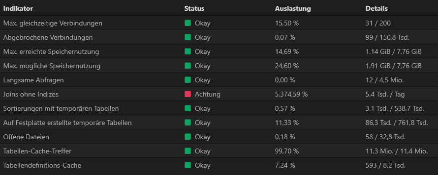

ich frage mal an die Experten, was das Bedeutet bei der mysql Joins ohne Indizes.
Soweit ich weiß, werden ja in der MySQL bei Join-Vorgängen ohne Indizes Daten im Join-Puffer gespeichert. Wenn es sehr viele sind, die keine Indizes haben, geht natürlich der Speicher hoch. Warum ist das so, also nicht der Speicher der hochgeht, sondern was ist mit der mysql passiert, dass so etwas auftritt, und wie kann man es beheben?
Grüße

Es liegt an der eingesetzten Software und der Art und Weise, wie sie SQL Abfragen ausführt.
Darauf hat man nur Einfluss, wenn man die SQL Queries selbst geschrieben und Datenbank-Tabellen selbst definiert hat.
Da wirst du als Administrator wenig tun können, es sei denn du hast die Software selbst geschrieben und kannst sie anpassen.

vielen Dank für die Information, da werde ich mal nachfragen müssen, was mit der Forumssoftware nicht stimmen könnte.
Ich werde mal eine andere Version installieren und vergleichen, ob dies auch zutrifft. Man geht ja von der neusten aus, dass sie besser,funktioniert und die Performance stimmt.
