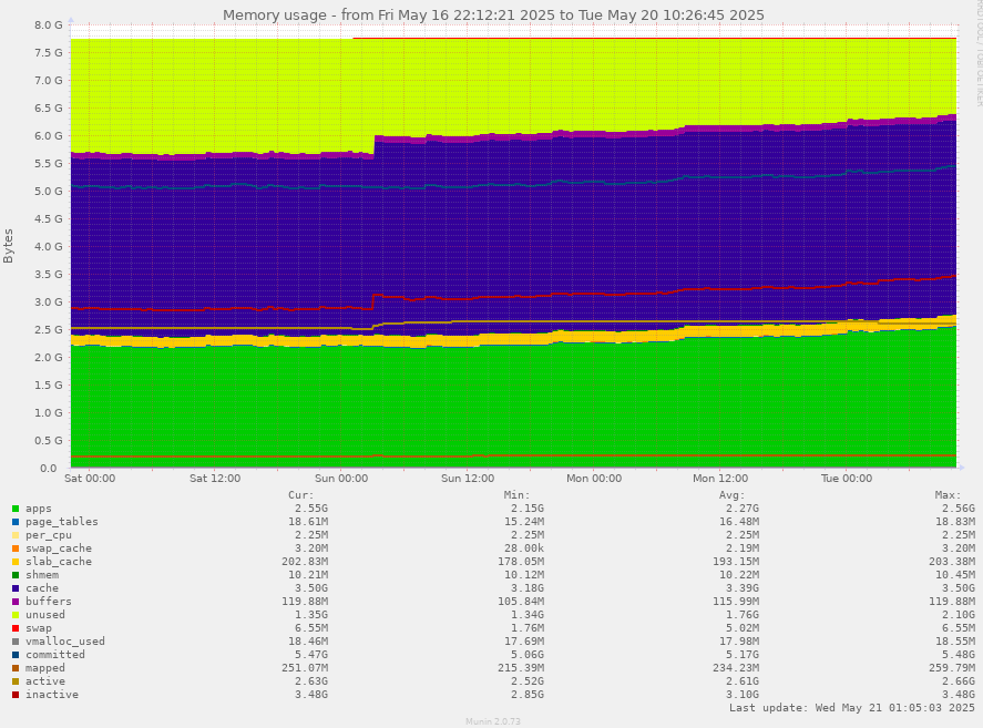

Danke, das mit dem Neustart von rspamd werde ich mal probieren, ich lasse es jetzt erst noch eine Weile laufen, damit ggf der Unterschied dann besser sichtbar ist. Die Kisten wurden erst gestern neu gestartet wegen Kernel-Update. Die RAM-Belegung durch Anwendungen hat das alte, "normale" Niveau von vor dem Anstieg noch gar nicht wieder erreicht. Ich versuche mal im Lauf des Tages einen Screenshot einer Munin-Grafik zu verlinken, der die Situation verdeutlicht und auf dem man den Anstieg seit Sonntag erkennt. Vorher relativ konstante Belegung, dann kontinuierlicher Anstieg. Neue Benutzeranwendungen die das verursachen könnten wurden in der letzten Woche keine installiert.

Hier schon mal das angekündigte Bild
https://bit-08.de/memory-munin.png

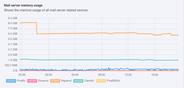

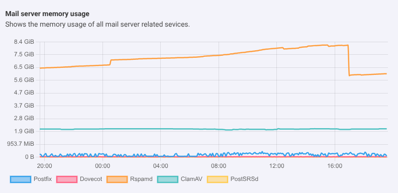

schau mal ... oben arm64 darunter amd64 - rspamd auf Debian 12
