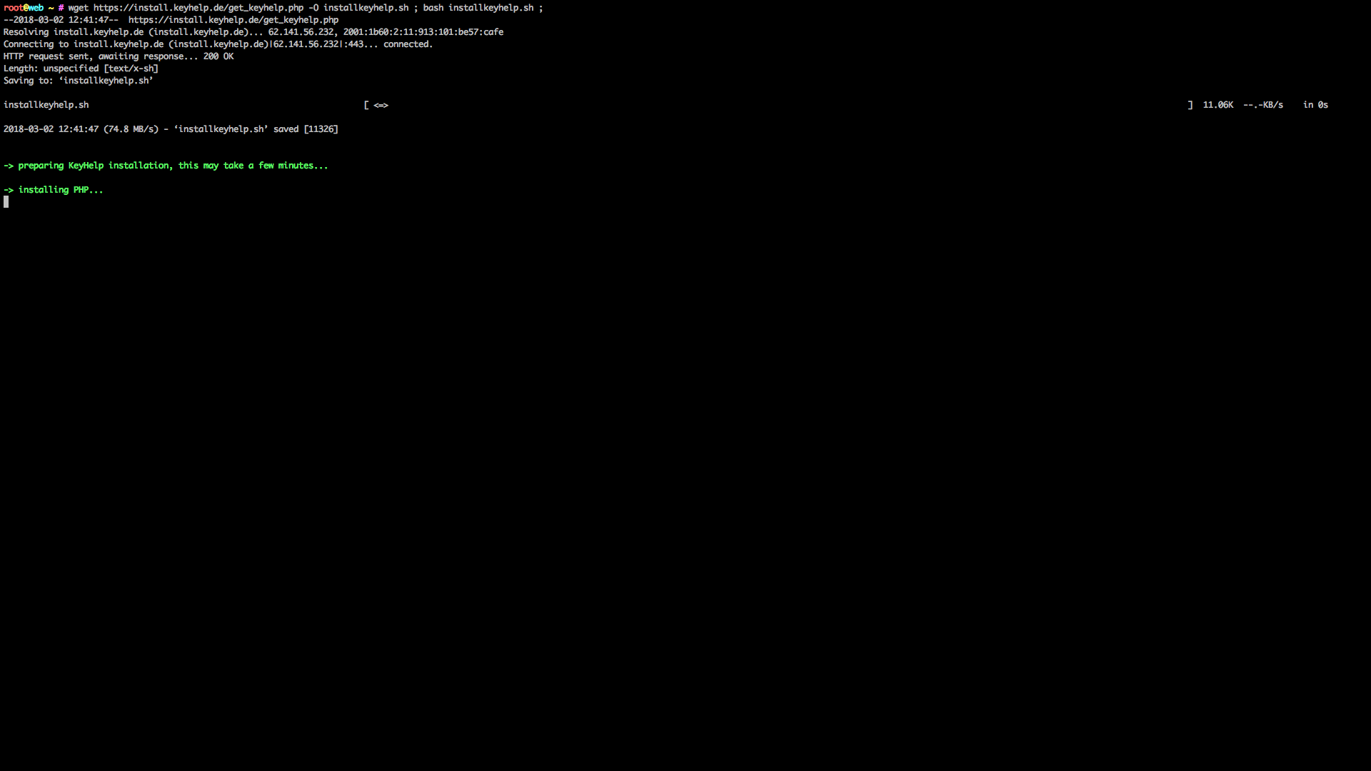

in Ordnung. Dann wollen wir mal.
Ich melde mcih noch mal :)

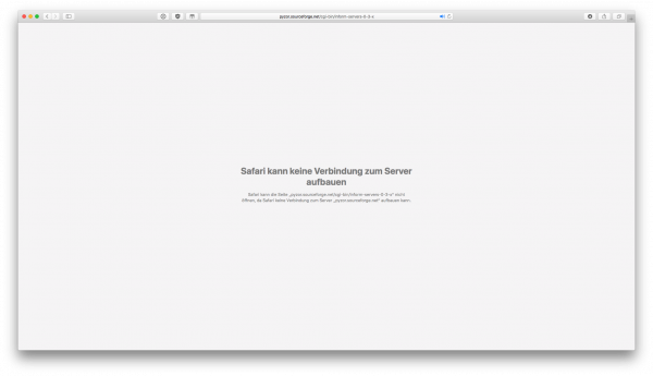

Die restlichen Befehle danach funktioniert jedoch ohne Probleme. Ich kann die gewünschte URL "http://pyzor.sourceforge.net/cgi-bin/in ... vers-0-3-x" im Browser jedoch auch nicht aufrufen.

das Problem mit Pyzor konnte ich soweit nachvollziehen, hier scheint aktuell der Server für die Pyzor Dateien nicht korrekt zu antworten.
Hier sollten ggf. die von Alex geposteten Schritte Abhilfe schaffen.
Nachtrag:
Aktuell schlägt in der Tat die Verbindung für den pyzor "discover" fehl, dies kann zunächst auch weggelassen werden und später nachgeholt werden.
Zur Korrektur müssen lediglich die von Alex genannten Befehle einmal noch manuell ausgeführt werden.

der Mirror ist leider immer noch tut. Es wäre hier vielleicht sinnvoll,
darüber nachzudenken, mit der nächsten Version von KH, die ihr ja bald pushen wollt,
selbst einen Mirror zu betreiben oder diesen zu wechseln. Alternativ könnte man auch das Install-Script anpassen,
dass sowas ein Warning wirft (und das auch im Install-Screen so abgebildet wird), aber nicht gleich die Installation und die darauf folgenden Befehle abblockt.
