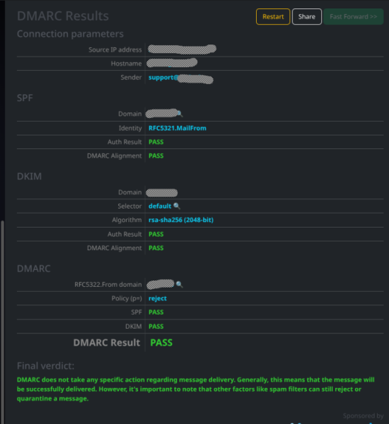

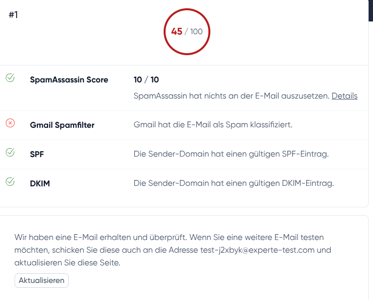

Ich habe überall ein TOP MX ranking, außer bei Gmail landen die Mails im Spam ...
Google Postmaster Tools zeigt ein SPF/DKIM Problem, SPF und DKIM sind 100% Top, habe mit mind. 10 verschiedene Tools getestet alle zeigen PASS.
So wie es aussieht hat Google ein Problem mit 2048-bit DKIM keys und ich denke mal da könnte der Hase begraben sein ...
Was meint Ihr, soll ich die DKIM keys besser als 1024 bit generieren oder besser splitten?

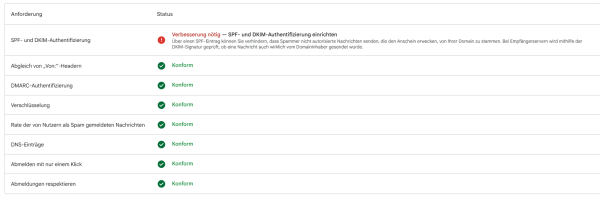

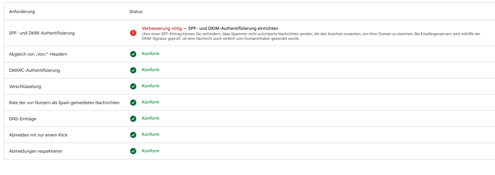

1. Wie kommst du darauf, dass dein SPF in Ordnung sei obwohl in Screenshot 2 genau das Gegenteil steht?

Tobi wrote: Wed 13. Aug 2025, 18:27 1. Wie kommst du darauf, dass dein SPF in Ordnung sei obwohl in Screenshot 2 genau das Gegenteil steht?
Das ist der Scrennshot von Google Postmaster Tools - bei ALLEN anderen und bei den vielen anderen Tests wird nichts bemängelt.
