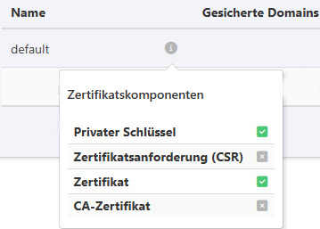

Nun hatte ich mir auch das Lets-Encrypt Zertifikat angesehen und entdeckt, dass dort kein CA hinterlegt ist.
Im Vergleich zu anderen Server, der 1:1 gleich aufgesetzt wurde und selbe OS/Keyhelp Version nutzt, ist das nicht der Fall, dort ist auch die CA Zeichenkette vollständig drin.
Der Fehler kommt meines Erachtens deswegen und Client lehnt das Zertifikat ab.
Es betrifft das Serverzertifikat womit alle Dienste abgesichert sind.
Scheinbar hat KH/LE das CA beim Erstellen nicht angelegt.
Es liegt kein .ca.crt unter /etc/ssl/keyhelp/letsencrypt/keyhelp/files
Nur ein .crt + .key
Beim anderen Server ist auch das CA vorhanden.
Unter /etc/ssl/keyhelp/letsencrypt/keyhelp/hostename liegen die .pem files und dort auch ein fullchain.pem wenn hilfreich.
Bzw. müsste man glaube das crt + key zusammenführen und als CA ablegen ?
Oder soll ichs per certbow renew tätigen ?
Per Keyhelp Wartung hat es die fehlende Zeichenkette nicht erneuert.

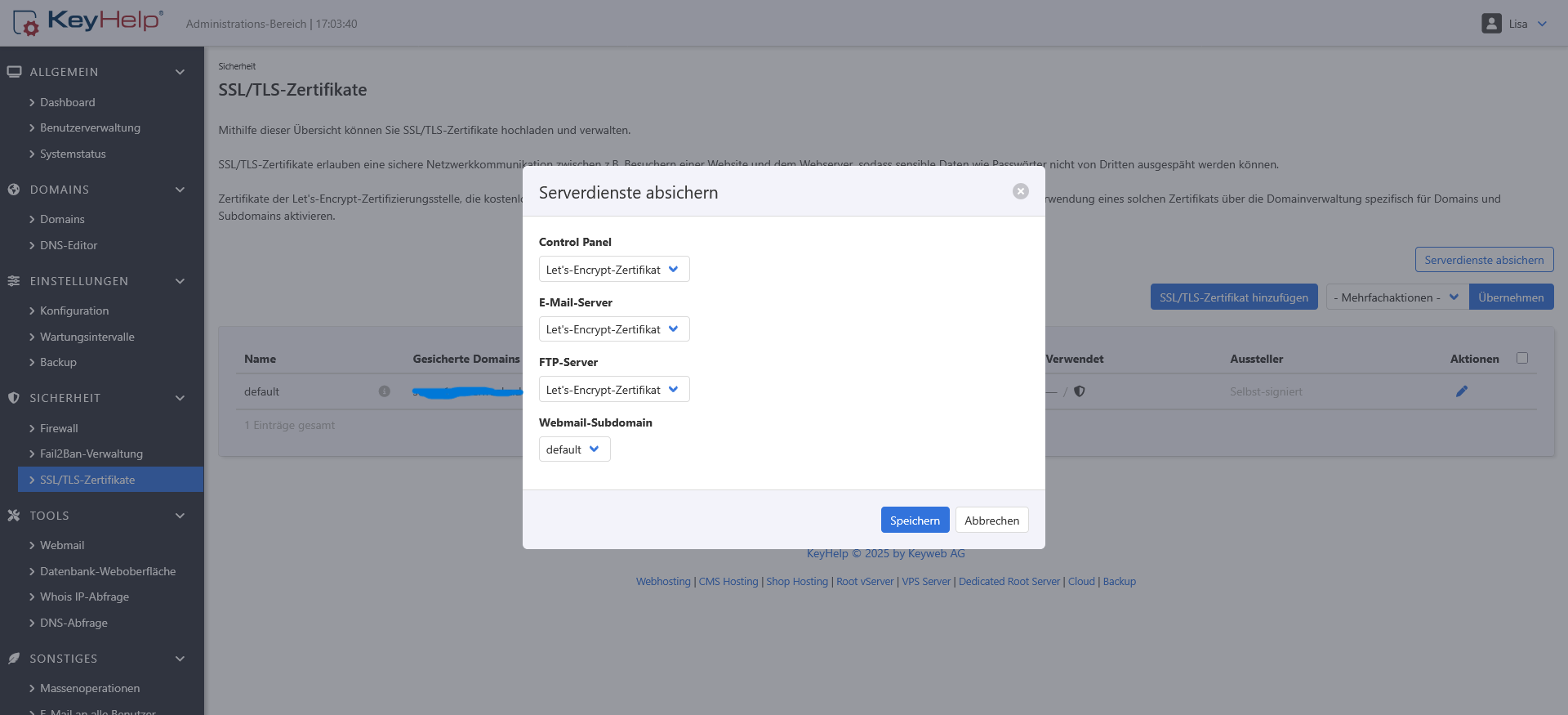

Welches Zertifikat ist denn für den Mailserver zuständig?
"SSL/TLS-Zertifikate" -> "Serverdienste Absichern"
Das Zertifikat aus deinem Screenshot ist nur das selbstsignierte Default-Zertifikat, welches bei der Installation erstellt wird um wenigstens irgendein Zertifikat zu haben, sollte das Let's Encrypt nicht bezogen werden können.
Sehr wahrscheinlich ist dies nicht aktiv, kann ich aber aus den gegebenen Daten nicht einsehen.
Dieses Default Zertifikat hat auch nichts mit den Let's Encrypt Zertifikaten zu tun, Namenschema / Ordnerstruktur etc. sind unterschiedlich.
Ungeachtet dessen sollte das Default Zertifikat auch über ein CA verfügen. Der wird bei der installation einmalig im /etc/ssl/keyhelp/files/ abgelegt und dann nicht wieder angerührt. Warum es bei dir fehlt kann ich nicht sagen. Da findet lediglich eine Kopieroperation statt, also nichts komplexes.
Auf anderen Servern ist dies vorhanden Ggf. erfolgte ja ein manueller Eingriff im Ordner.
Wie dem auch sei, du kannst es dir einfach aus folgenden Quellen kopieren: /etc/ssl/keyhelp/root-ca.crt oder /home/keyhelp/www/keyhelp/install/templates/tls/keyhelp-root-ca.crt und über die KeyHelp UI einfügen.

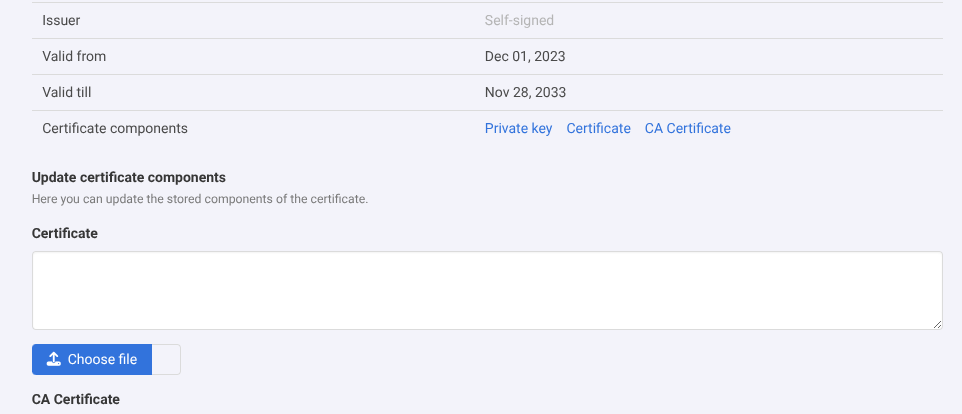

Posts: 1470
Re: SSL Handshake Alert
Bei mir sieht es auch so aus, ich habe nach der Installation das default neu erstellt mit eigenen Inhaber Angaben, dann Serverdienste neu absichern (Auswahl LE) das CA wird in der Übersicht also auch nicht erkannt.
Allerdings hat der Dovecot error.log wohl nichts damit zu tun, der wird vermutlich durch veraltete Email Clients oder Attacken verursacht:
SSL routines:ssl3_read_bytes:sslv3
Ich sehe jetzt keine direkten Probleme bzgl. CA ... sollte ich es trotzdem noch hinzufügen bzw. "Edit Certificate > CA Certificate > Choose file"

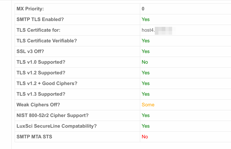

https://luxsci.com/smtp-tls-checker/
und hier bekomme ich ein A result:
https://www.immuniweb.com/ssl/
hostname.tld:110 bzw. Port mit angeben
Ralph wrote: Tue 19. Aug 2025, 10:23 Bei mir sieht es auch so aus, ich habe nach der Installation das default neu erstellt mit eigenen Inhaber Angaben, dann Serverdienste neu absichern (Auswahl LE) das CA wird in der Übersicht also auch nicht erkannt.
Wenn du es neu erstellt hast und kein CA beim Erstellen mit angegeben hast, dann wird es nicht automatisch ergänzt.
Wenn du es mit CA erstellen möchtest, musst du entsprechendes CA auch mit angeben.
@ITS
Posts: 256
Post by @ITS »
Doch das ist genau das Zertifikat. Es gibt dort kein anderes.
Das Default Lets Encrypt wird für die ganzen Server Absicherungen genutzt.
Nach meiner Recherche kommt der Fehler durch die fehlende Zeichenkette. Aber kann mich irren. Nur wodurch dann ?
Wie gesagt, kein SSL Alert bei anderen Server mit selber Konfiguration aber dort wurde das CA angelegt beim Installieren.
Bei anderen Server ist auch CA hinterlegt.
Hatte da bei der Einrichtung bei KH nichts wählen können, beim Anlegen des Default Lets Encrypt.
Glaube aber (länger her) dass ich es wie Ralph dann mit eigenen Angaben ersetzt hatte u. vl. dadurch, bei ihm ist es ja wohl auch so.
Wollte jetzt bei Produktiven Server das Zert. nicht löschen und neu anlegen.
Alexander wrote: Tue 19. Aug 2025, 09:58 Wie dem auch sei, du kannst es dir einfach aus folgenden Quellen kopieren: /etc/ssl/keyhelp/root-ca.crt oder /home/keyhelp/www/keyhelp/install/templates/tls/keyhelp-root-ca.crt und über die KeyHelp UI einfügen.
Thx. Ich versuche das dann aus dem angegebenen Pfad zu kopieren u. prüfe das ganze nochmals.
Ralph wrote: Tue 19. Aug 2025, 10:46 https://luxsci.com/smtp-tls-checker/
Sieht bei mir gleich aus bei beiden Seiten.
Es wird auch das IRSRG Root X1 (Root CA) + R10 (Intermediate CA) + Serverzertifikat Hostname ausgegeben.
Einzig Unterschied ist wirklich, dass das Interface das CA nicht erkennt da nicht unter Files abgelegt wurde ^^
@ITS wrote: Tue 19. Aug 2025, 16:14 Doch das ist genau das Zertifikat. Es gibt dort kein anderes.
Das Zertifikat von diesem Screenshot: download/file.php?id=3244
kann kein Let's Encrypt Zertifikat sein, da Let's Encrypt-Zertifikate nicht über diese Oberfläche, von der der Screenshot stammt, verwaltet werden. Let's Encrypt Zertifikate werden komplett intern durch KeyHelp verwaltet.
Das was im Screenshot zu sehen ist ist entweder das selbst-signierte Zertifikat, das während der KeyHelp Installation durch KeyHelp abgelegt wurde, oder ein manuell hinzugefügtes Zertifikat, dem der name "default" gegeben wurde.

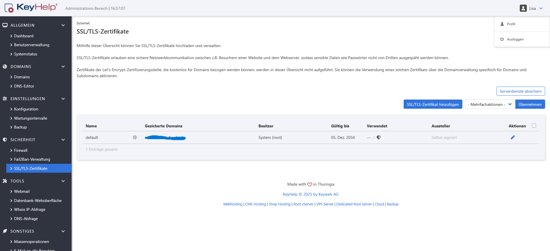

Waldfee
Posts: 45
Post by Waldfee »
Dieses "default" Zertifikat im Adminbereich hat nichts mit Lets Encrypt zu tun.
Ich zitiere auch gerne Alexander:
Es ist ein Selbstsigniertes.
Ich habe mal ein Screenshot von meinem KeyHelp Server angehangen, das dort vorhandene Zertifikat ist kein Let's Encrypt Zertifikat.
Und das gleiche gilt auch bei dir, du müsstest es bei dir also geändert oder neu erstellt haben.
Edit1:
So sieht es bei mir aus:
@ITS
Posts: 256
Post by @ITS »
Ja, sorry verwechselt, ja klar das Selbst-Signierte ist eh gemeint und ja genauso wird's bei besagten Server gehandhabt.
Aber Mail-Server wo diese Meldung kam, geht ja über das Lets Encrypt. Das wird nicht im Panel angezeigt, richtig... könnte man das anzeigen lassen ?
Hm.. dann hat das eine ja gar nichts mit dem anderen zu tun bzgl. der Meldung.
Finde die Auflistung minimal unübersichtlich verwirrend u.a. sehen die User ihre Lets Encrypt nicht unter SSL Zertifikate, sondern nur bei den Domains wenn aktiviert. Unter SSL werden nur eigene eingebundene angezeigt. Würde die LEs dort auch anzeigen lassen, falls möglich, aber nur so mein Feedback, dann wären alle über einen Menüpunkt ersichtlich. Nicht so wichtig.
Zumindest bei meinen Fall gibt es nicht mehr viele, welche auf kostenpflichtige SSL setzen.

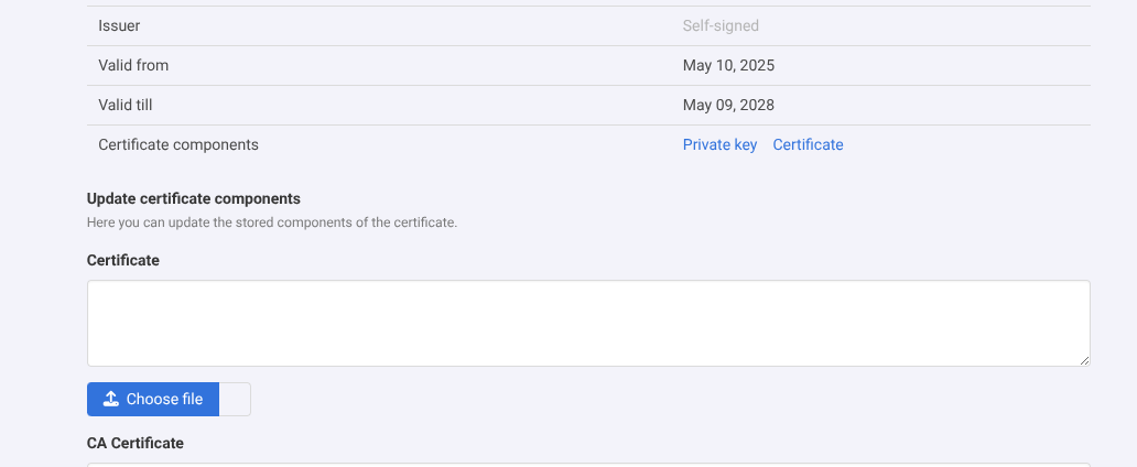

Posts: 1470
OK, wenn ich bei diesen beiden Systemen ein neues self signed erstelle, fehlt das CA und wenn ich dann den Inhalt von keyhelp-root-ca.crt in die Textarea kopiere, bekomme ich ein:
Invalid combination of CA Certificate and certificate.
gleiche Meldung auch bei Auswahl von
cat /etc/ssl/keyhelp/letsencrypt/keyhelp/host.myhostname.tld/chain.pem
und in den Event Logs bei Neu Erstellung self signed:
Certificate bundle (#6) not found during certificate container file generation.
