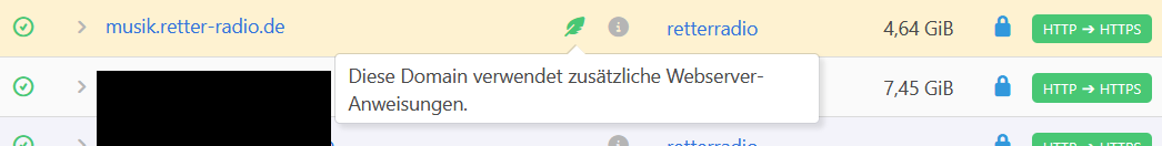

Im Panel unter Domains wird auch angezeigt, das es zusätzliche Anweisungen gibt, das sind folgende:
Apache-Einstellungen -> Anweisungen für HTTPS
<IfModule mod_proxy.c>
ProxyPass /.well-known/acme-challenge !
</IfModule>
Alias /.well-known/acme-challenge/ /home/keyhelp/www/.well-known/acme-challenge
ProxyPass / http://127.0.0.1:8000/
ProxyPassReverse / http://127.0.0.1:8000/
Das selbe hatte ich das letzte mal auch für die stream.retter-radio.de und bekam dann auch irgendwann diese e-mail und nun habe ich erneut das Problem
