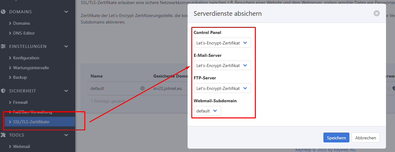

Die Subdomain brauchst du doch garnicht im Panel anlegen, da die ja schon der Hostname (und damit auch die Paneladresse) ist.
Was sagen denn deine Einstellungen an der Stelle, die ich im Screenshot markiert hab?
Steht da, daß durch LE abgesichert ist? Wenn nein, einfach ändern. Wenn ja, dann einmal auf "default" umstellen, 1 Minute warten und dann wieder auf LE zurückstellen.

Der Screenshot von Jolinar hat nichts mit der Pro Version zu tun, diese Einstellung gibt allgemein und ist genau die Lösung.
PS:
Ich habe auch keine Pro Version und habe diese Einstellung.
Bitte einfach unter Sicherheit -> SSL/TLS-Zertifikate -> Serverdienste absichern, wie eben auf dem Screenshot von Jolinar.

Wie bereits gesagt wurde: die von Jolinar gezeigte Einstellung ist in jeder KH-Version vorhanden und hat nichts mit PRO zu tun.
