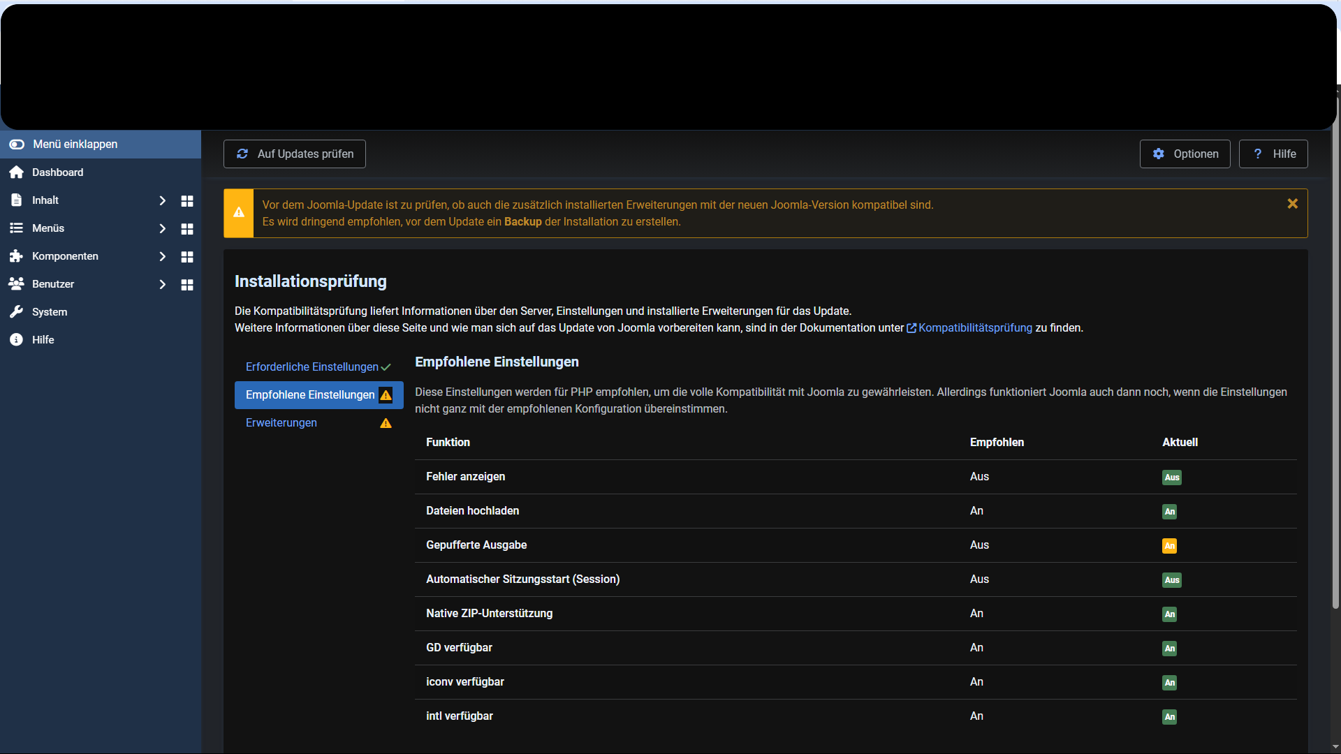

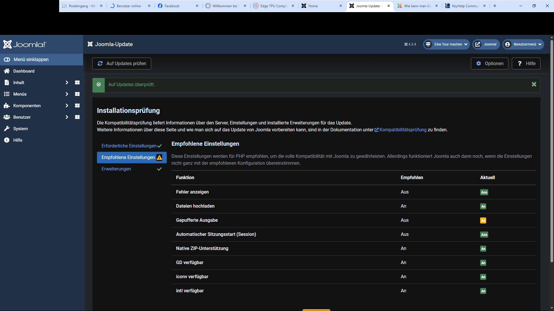

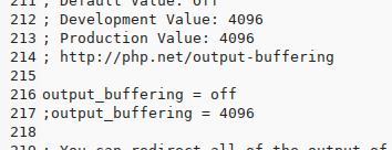

Hallo
Ich soll wie in Zeile 216 Bild 2 den Output Buffering auf Off stellen, wegen dem im Bild 1 angezeigten Joomlaupdate.

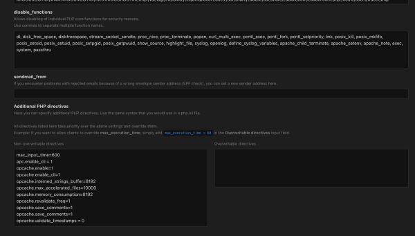

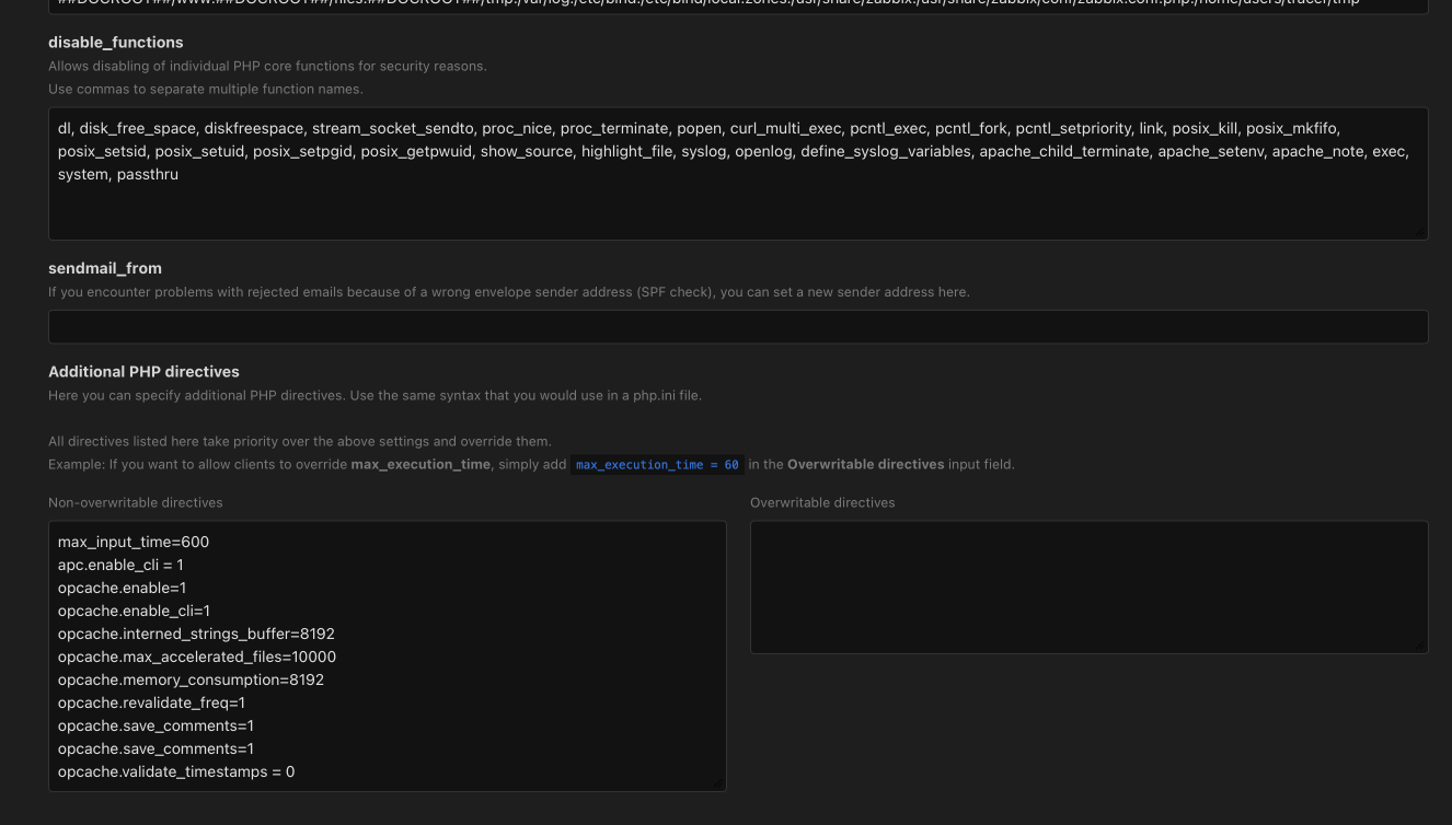

Wie muss der Eintrag in dem Feld "disable_functions" aussehen oder muss noch ganz anders gelöst werden?

ramfresser wrote: Tue 11. Nov 2025, 19:03 Wie muss der Eintrag in dem Feld "disable_functions" aussehen oder muss noch ganz anders gelöst werden?
Etwas tiefer hast Du "Additional PHP directives", da kannst Du das eintragen.

Hallo
Supi habe den Befehl "output_buffering = off" eingetragen und das Joomla ist Happy, aber das Update läuft trotzdem nicht durch.

Ich habe dir ein Screenshot aus dem Backend der Jomola Webseite diesem Post mit angehängt.
Leider ist das Problem des Buffering noch nicht ganz gelöst.
