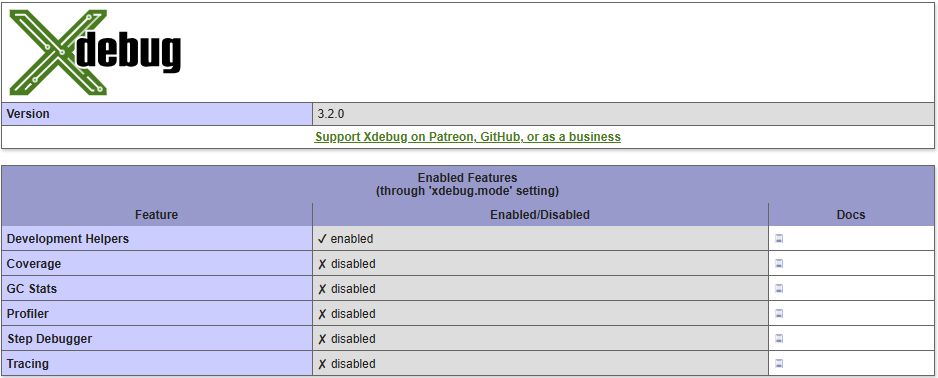

Der "Profiler" unter phpInfo steht auch weiterhin auf disabled.

Re: Xdebug nur für einen Benutzer aktivieren  [SOLVED]
Moin Sascha, hier das Ergebnis meiner Recherche:
Folgendes hab ich hier gefunden. Man beachte die grüne Box:
https://xdebug.org/docs/all_settings#mode
Also bist du leider gezwungen, den Mode zunächst global für alle Nutzer zu aktivieren. Nun stehst du ja wie bereits gemerkt vor diesem Problem:
