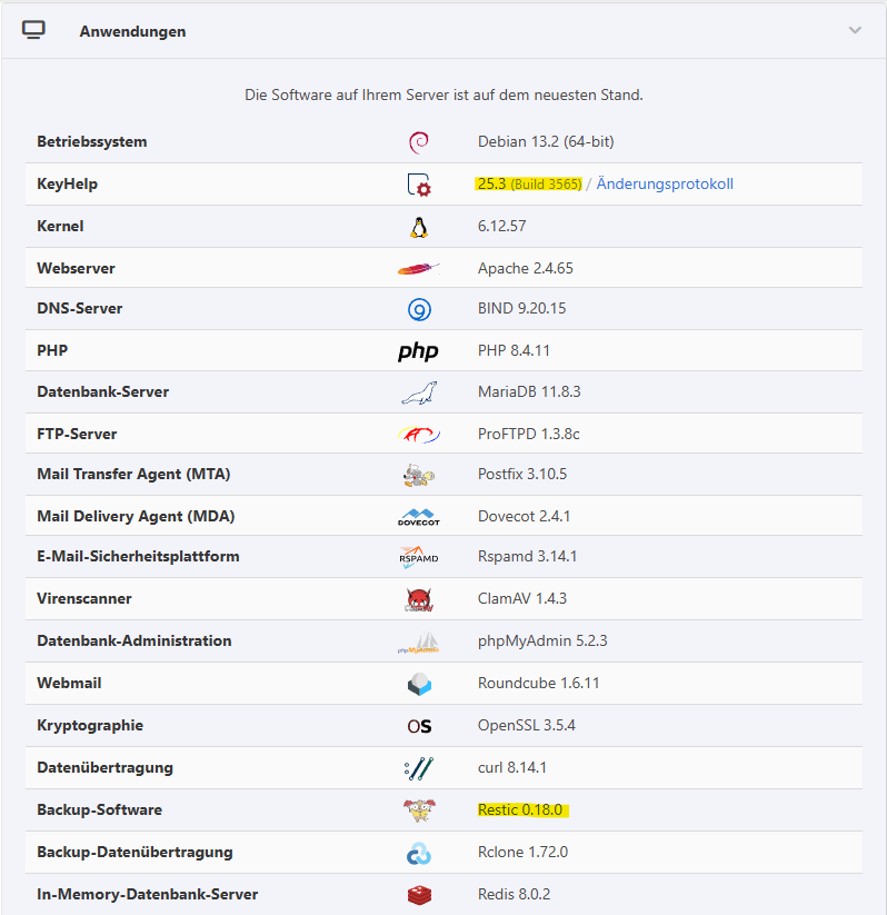

Letzte Nacht wurde das Update auf KeyHelp 25.3 automatisch eingespielt. Enthalten sein soll ein Update auf Restic 0.18.1. Aus dem Update-Log:
[2025-12-10 02:11:41] INFO | [rclone] update to 1.72.0
[2025-12-10 02:12:00] INFO | [restic] update to 0.18.1
[2025-12-10 02:12:12] INFO | [adminer] install adminer version 5.4.1
Das Panel listet auf der Startseite Restic 0.18.1
Das Panel listet auf der Startseite Restic 0.18.0
Ein Neustart des Servers hat keine Änderung gebracht.

führe einmal folgendes aus, danach sollte die Version aktuell sein:
restic self-update

Moin Alex,
manuell hat es geklappt. :)
