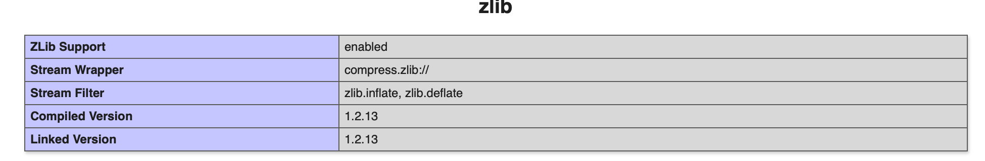

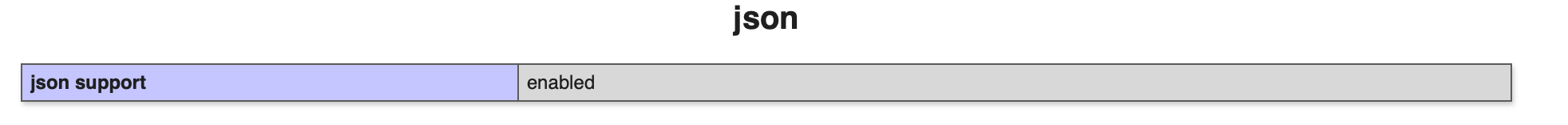

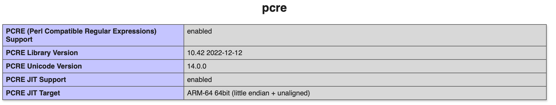

Wie kann ich eigentlich nachsehen, ob gewisse Module bei PHP aktiviert/deaktiviert sind?
Wie kann ich sie dann aktivieren?
mbstring, json, pcre, zlib und GDLib ?
Siehe Screenshots, so sieht es aus bei info.php
- Attachments
- Bildschirmfoto 2026-01-13 um 06.05.15.png (7.33 KiB) Viewed 4305 times
- Bildschirmfoto 2026-01-13 um 06.04.33.png (15.52 KiB) Viewed 4305 times
- Bildschirmfoto 2026-01-13 um 06.04.06.png (16.8 KiB) Viewed 4305 times

Re: PHP Module ansehen deaktivieren/aktivieren
<?php
phpinfo(); // allg. Informationen zur PHP-Installation
mit folgenden Inhalt.
Aber diese Module sind deaktiviert =>
Wie kann ich diese Module aktivieren, wenn es schon Standard dabei wären? Installieren muss man es nicht mehr?

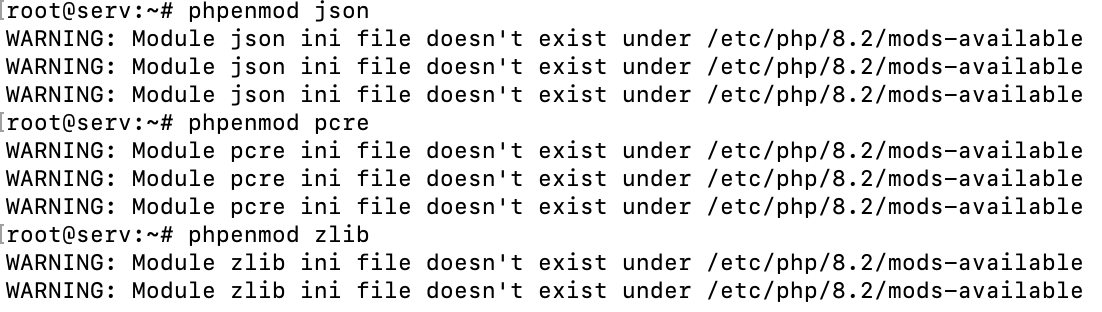

Die Frage ist einfach , wie kann ich die Module jetzt aktivieren?
Mit diesem Befehl kann ich die Module aktivieren, auch für PHP 8.3 ?
phpenmod <NAME DES MODS>
wenn ich das angebe mit dem Modul, kommen die Fehlermeldungen =>
Siehe Screenshot.
json, pcre zlib sind im fest einkompiliert im PHP, daher kann man diese nicht deaktivieren oder aktivieren. Das geht nur mit Modulen die unter /etc/php/<version>/mods-available vorhanden sind
