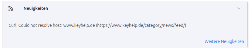

Nein da kommen keine weiteren Domains drauf. Der Server soll nur erreichbar sein mit der Subdomain. Das funktioniert auch.
Ich kann im Moment diverse Adresse nicht wenn ich auf dem Server bin erreichen, ist mir aufgefallen, wie ich im Keyhelp aufgerufen hatte und ein paar Tests gemacht habe.
z.b.
03-04-2026, 14-10-24.png (12.06 KiB) Viewed 128 times
03-04-2026, 14-10-46.png (13.98 KiB) Viewed 128 times
ping deb.debian.org
ping: deb.debian.org: Name or service not known
ping keyhelp.de
ping: keyhelp.de: Name or service not known
