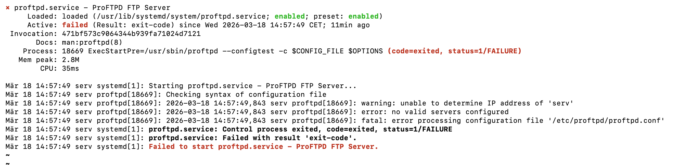

Mit diesem Befehl:
sudo systemctl start proftpd
kommt dann folgende Fehlermeldung:
Siehe Screenshot:
Bei Debian 12 funktionierte es problemlos.
Ab dem Update heute auf Debian 13. ist es offline laut KeyHelp Oberfläche.
Posts: 4789
Re: Update auf Debian 13, FTP Offline
Bitte die zurückgegebene Meldung lesen und entsprechende Details ebenso schicken...

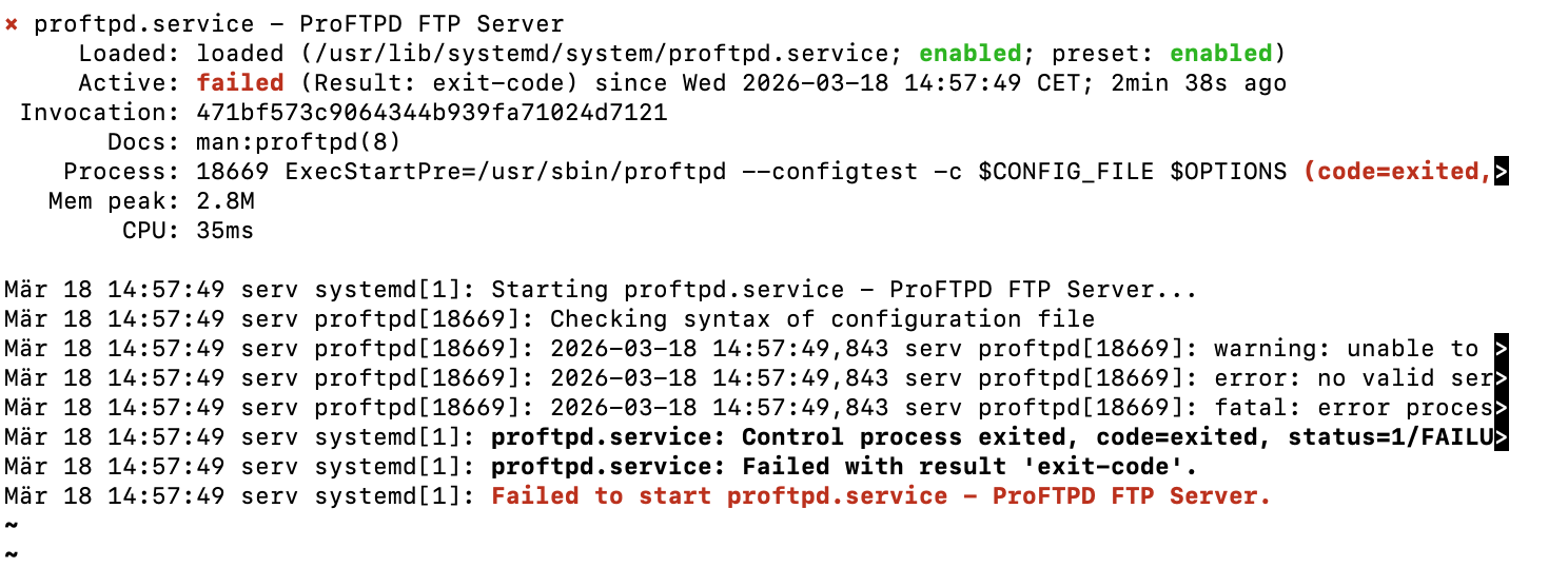

mmaark
Posts: 153
Post by mmaark »
Hoffe es ist richtig, was ich schicke.
Posts: 4789
Das wichtigste ist am rechten Bildschirmrand abgeschnitten :lol:

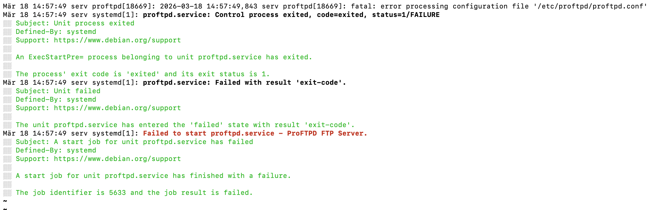

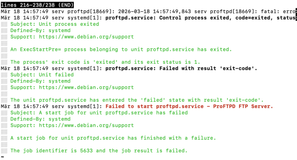

mmaark
Posts: 153
Post by mmaark »
Hier nochmals, sollte alles angezeigt werden.
Posts: 4789
Jetzt einmal noch den Inhalt von /etc/proftpd/proftpd.conf und /etc/proftpd/modules.conf. Diesmal nicht als Screenshot sondern als Text in [ code ] [/ code ] Blocks
