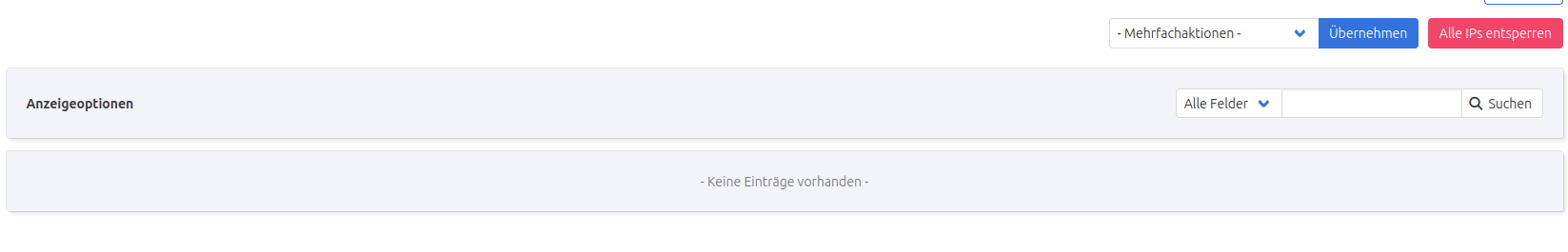

Der Systemdienst laeuft zwar, aber in der KeyHelp GUI wird nichts angezeigt
Screenshot from 2026-04-20 16-36-52.png (19.14 KiB) Viewed 135 times
