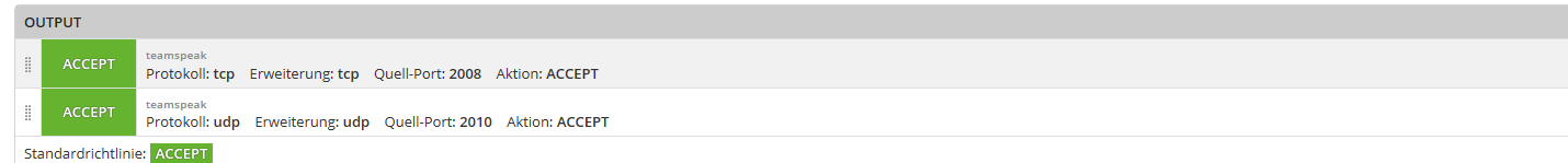

und zusätzlich als es dann immernoch nicht ging bei output:
teamspeak
Protokoll: tcp Erweiterung: tcp Quell-Port: 2008 Aktion: ACCEPT
ACCEPT
teamspeak
Protokoll: udp Erweiterung: udp Quell-Port: 2010 Aktion: ACCEPT

die Allow Regeln müssen natürlich OBERHALB der REJECT Regel stehen.

jetzt geht's aber ich habe den server neugestartet, und dann gings, also weis nicht obs wegen dem Keyhelpupdate dann ging oder das für irgendwas neugestartet werden musste :)
