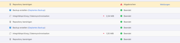

Das Problem ist bekomme , Mail vom Backup dass das Repository Bereinigungsvorgang fehlgeschlagen ist.
Die Mail von dem Backup lautet:
rclone: 2026/07/27 16:01:33 CRITICAL: Failed to create file system for "rclone-storage:/domain.at": NewFs: couldn't initialise SFTP: ssh: disconnect, reason 12: Maximum connections for host/user reached
{"message_type":"exit_error","code":1,"message":"Fatal: unable to open repository at rclone:rclone-storage:/domain.at: error talking HTTP to rclone: exit status 1"}
Kann es sein, dass dieser Fehler da wäre, wenn man den SSH Port geändert hat?
Erfolgreiches Repository Bereininungsvorgang.
Siehe Screenshot, die letzten Tagen war der Bereinigungsvorgang erfolgreich.
