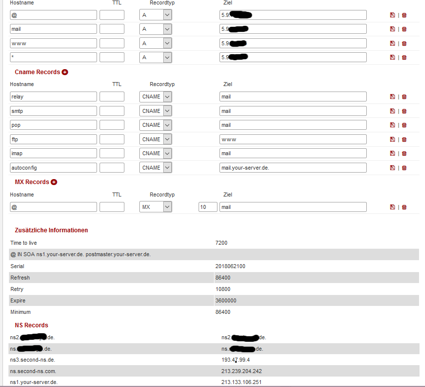

hier mal die einstellungen im DNS.

unten zusehen ist auch wie ich testweise noch die NS von dem Root eingetragen habe. ob das wirklich funktioniert muss ich aber noch abwarten da ich diese Einstellungen erst gestern gegen 21Uhr gemacht habe und ich nicht genau sagen kann ob diese Einstellungen schon aktiv sind. habe aber auch den Hetzner Support schon angeschrieben ob die einstellungen so richtig sind. gab nur noch keine antwort.
DNS einstellungen
DNS einstellungen

Wenn du die A-Records und die restlichen Records korrekt setzt, sind unten, die Nameserver nicht notwendig.

Bei Hetzner machst du das ganze Geraffel im Robot, wo die Domain auch verwaltet wird, KH ist da völlig aussen vor.
