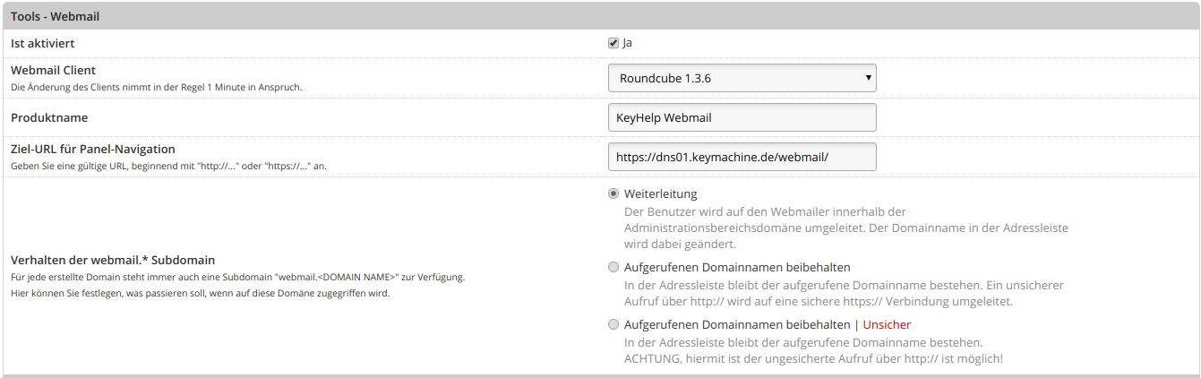

das beschriebene Verhalten tritt nur auf wenn man beim Verhalten der webmail Subdomain die zweite Option auswählt. Hier kann aktuell nicht mit Let's Encrypt gearbeitet werden. Hierfür lässt sich unter "SSL/TLS-Zertifikate" aber ein eigenes Zertifikat hinterlegten, welches dann ggf. bestimmte webmail Subdomains abdeckt.
Standardmäßig ist die erste Option aktiv, wo eine Weiterleitung auf die per Let's Encrypt abgesicherte Serverdomain vorgenommen wird.

ich habe gerade Testweise mal Option 2 und 3 aktiviert. Ohne SSL Zertifikat, dann leider ungünstig. Jetzt bin ich wieder auf Option 1. Aber die Domain ändert sich nicht mehr. Wie lange braucht die Änderung? Ist jetzt ca. 30 Minuten her. Habs auch nochmal gespeichert, aber der Domainname wird nicht mehr auf das sichere https://<HOSTDOMAIN>.de/webmail umgeleitet.
Es bleibt weiterhin die http://webmail.<KUDNENDOMAIN>.de
Vielen Dank
Gruß Arne

da muss im Normalfall nichts eingerichtet werden, die Webmail-Subdomain wird automatisch von Keyhelp eingerichtet. Das Verhalten kann über Konfiguration -> Webmail gesteuert werden
