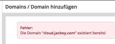

ich habe mir die Tage einen neuen KH-Server aufgesetzt und schon einige Benutzer angelegt. Die Benutzerstruktur hat aber nicht gepasst und so habe ich die Benutzer wieder gelöscht.
Der Benutzer cloud soll nun die Domain cloud.jacboy.com zugewiesen bekommen, doch diese existiert laut KeyHelp bereits. In der Domain-Liste, die ich als Administrator sehe, steht sie jedoch nicht.
Ist da in der Datenbank unsauber aufgeräumt worden?
Hat da jemand einen Tipp für mich, wo ich schauen kann?
Gibt es für KH ein Repair-Tool?
Screen Shot 2018-09-14 at 16.01.05.png (13.13 KiB) Viewed 4586 times

Was steht in MySQL denn in der Tabelle "domains" und evtl. den folgenden?
Evtl. hat KH es versäumt den Eintrag zu entfernen beim löschen des Users.
Aufrufen lässt sich die Domain aber auch noch/schon.

Eher wurden Cron /Tasks unterbrochen, die aufräumen. Oder es wurde manuell etwas aufgeräumt.
In der Domainliste des Admin taucht die Domain nicht auf? Auch nicht nach Klick auf den grauen Button Subdomains anzeigen?

Nobby wrote: Fri 14. Sep 2018, 18:57 Was steht in MySQL denn in der Tabelle "domains" und evtl. den folgenden?.
Dort ist die Domain nicht zu sehen. Die domains-Tabelle
beinhaltet sie nicht, die anderen domain-Tabellen (domains_cgi_path, domains_custom_dns, domains_custom_vhost, domains_redirect_code) sind komplett leer.
nikko wrote: Sat 15. Sep 2018, 11:01 Eher wurden Cron /Tasks unterbrochen, die aufräumen. Oder es wurde manuell etwas aufgeräumt.
Genau, das hatte ich zuerst geprüft, auch dort ist die Domain nicht gelistet.

Ist die Domain evtl. in der Liste der unzulässigen Domainnamen?

Dann ist, lass mich raten, der VHost vorhanden. Schau mal bitte das /var/www Verzeichnis durch

mhagge wrote: Sat 15. Sep 2018, 16:50 Ist die Domain evtl. in der Liste der unzulässigen Domainnamen?
Nein
nikko wrote: Sat 15. Sep 2018, 16:59 Dann ist, lass mich raten, der VHost vorhanden. Schau mal bitte das /var/www Verzeichnis durch
root@web1:~# cd /var/www/
root@web1:/var/www# ls
html
root@web1:/var/www# cd html/
root@web1:/var/www/html# ls
index.html
Liegt hier vielleicht ein Irrtum vor?
Der Webroot ist doch immer /home/users/$USER/www ?

Die VHost-Konfiguration findest Du unter /etc/apache2/keyhelp/vhosts - Datei benutzername.conf (Benutzername durch den Keyhelp-Benutzer ersetzen, unter dem die Domain ggf. mal eingerichtet war)
Die Dateien für den Vhost findest Du unter /home/users/benutzername (benutzername wie oben)
(die Pfade sind auch wieder Debian, unter unteren Distributionen kann das auch woanders sein)
Wenn der Benutzername noch benutzt wird vorsichtig mit dem löschen - dann müsste man den Domainteil manuell aus der .conf-Datei löschen. Wenn der Benutzer in Keyhelp gar nicht mehr existiert müsste man eigentlich die .conf-Datei und das Verzeichnis problemlos löschen können. Danach den Apache mit service apache2 restart einmal neu starten

Meine cloud.conf, also die Apache-Konfiguration, sieht im Moment wie folgt aus:
# Created by KeyHelp on 2018-09-14 01:33:35
# DO NOT CHANGE ANYTHING IN THIS FILE, CHANGES WILL BE LOST ON NEXT UPDATE
<Directory "/home/users/cloud/www/">
  Require all granted
  Options FollowSymLinks
</Directory>
# cloud.web1.fourspace-infra.de
<VirtualHost *:80>
  ServerName cloud.web1.fourspace-infra.de
  ServerAdmin webmaster@cloud.web1.fourspace-infra.de
  DocumentRoot "/home/users/cloud/www/"
  SuexecUserGroup "cloud" "cloud"
  # log
  LogLevel warn
  CustomLog "/home/users/cloud/logs/access.log" keyhelp_log
  ErrorLog "/home/users/cloud/logs/error.log"
  # php support
  <FilesMatch "\.php$">
    SetHandler "proxy:unix:/run/php/keyhelp_cloud.socket|fcgi://keyhelp_cloud.socket/"
  </FilesMatch>
  # Set some proxy properties (the string "unique-domain-name-string" should match
  # the one set in the FilesMatch directive.
  <Proxy fcgi://keyhelp_cloud.socket>
    ProxySet connectiontimeout=5 timeout=300
  </Proxy>
    AllowOverride All
    Options -Indexes
    CGIPassAuth On
  </Directory>
</VirtualHost>
Von meiner Domain cloud.jacboy.com kann ich dort nichts lesen. In der Datenbank finde ich dazu auch nichts.
Für mich gibt es rein von der Logik des Systems keinen weiteren Ort, wo ich noch suchen könnte. Die allgemeine Apache-Konfiguration habe ich auch schon durchgesehen, da finde ich auch nichts auffälliges....
Momentan existiert der Nutzer in KeyHelp noch, wenn ich also Datenbank und Filesystem wegsichere (was sehr lustig ist, bei 300GB), dann könnte ich diesen einmal löschen und neu anlegen, doch ich habe keine große Hoffnung, dass es dadurch besser wird. Was meint ihr - einfach mal versuchen, oder ggf. auf die Hilfe von Alex und Martin warten?

wie lautet dein Servername?
KeyHelp wird dir nicht erlauben eine Domain / Subdomain deines Hostnamens anzulegen.

Alexander wrote: Mon 17. Sep 2018, 10:29 wie lautet dein Servername?
Das war mir schon klar. Der Hostname ist web1.fourspace-infra.de, hat also nicht im entferntesten
etwas mit der Domain zu tun, die ich anlegen möchte.

Der User war angelegt, mit der Domain. Würde gelöscht und lässt sich nun nicht mehr anlegen.
Korrekt?
