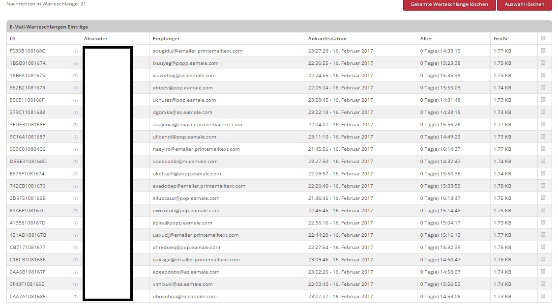

Mahlzeit Zusammen,
unsere KeyHelp Instanz läuft nun schon einige Monate ohne Große nennenswerte Probleme.
Dennoch häuft sich nun nach und nach, das die Warteschlange zu gemüllt ist.
Der Absender ist dem System bekannt, deren Empfänger jedoch nicht.
vll. hat ja jemand von euch ne Idee, die E-Mail logs sehen soweit Sauber aus.
Postfix gibt auch keine Fehler aus.
Martin

spontan würde ich hier auf Spamversand durch den Absender (oder ein Script im Web des Users) tippen.
Mehr Infos kann hier ein Blick in die Header bringen:
postcat -q MAILID
Martin
Posts: 3607
Re: Postfix Probleme Warteschlange
Woher kommen denn die Empfänger?
Irgendwie sehen die Empfänger samt&sonders nach SPAM Adressen aus.
Kann es sein, daß ein Skript auf dem Webserver zum Spamversand missbraucht wird?

Ich lauf dann mal mit voller WUCHT gegen die WAND, manchmal Sieht man den ganzen Wald vor Bäumen nicht mehr.
postcat -q MAILID
Hätte ich ja gleich drauf kommen können, hab das Problem Gefunden, und werde es ASAP Abstellen.
Problem: Die Webseite des Kunden ermöglicht eine Kunden Registrierung, diese wird Anscheinend total zu Gemüllt.
Werde das Script gleich mal Abschalten.
Danke für eure Hilfe....
