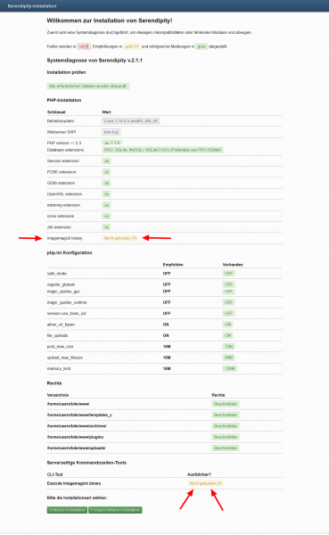

ich versuche gerade Serendypity zu installieren und bekomme bei den folgenden punkten ein Gelbe Fehlermeldung siehe Screenshot.
Als OS habe ich Debian 8
Laut Shell und
apt-get install imagemagick
Ist es auch installiert.
Wie bekomme ich es gelöst?

Ich vermute, dass die Ausführung eines Shell Befehls in der PHP Konfiguration deaktiviert ist.
Prüfe, ob für den Benutzer in der PHP Konfiguration unter disable_functions die Funktion shell_exec eingetragen ist. Wenn nicht, einfach hinzufügen. Das aktiviert die Backticks und shell_exec. Es können jedoch auch andere Funktion dafür verwendet werden (exec, proc_open, system, ...)
