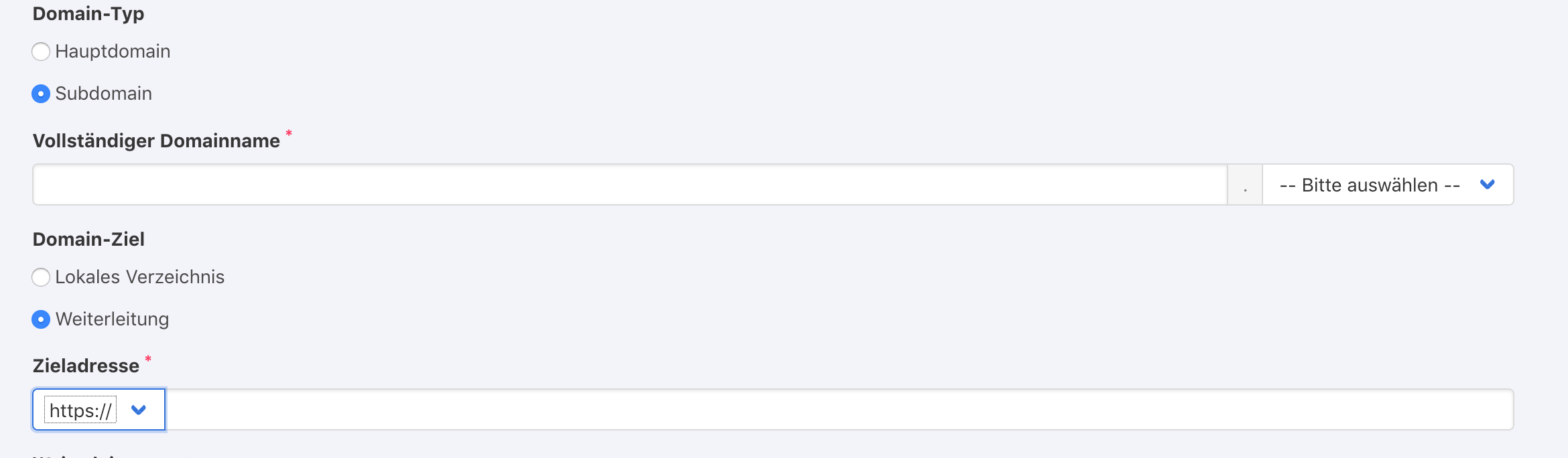

MLan wrote: Thu 28. Mar 2019, 21:19 Auf server B brauchst ja nur die subdomain neu anlegen
Wie mache ich das dann?
Um eine Sub anzulegen muss ja die "eigentliche" Domain ebenfalls angelegt sein, oder irre ich? Zumindest im rechten Feld "Vollständiger Domainname" muss diese ja im DropDown enthalten sein?!?
Und angelegt ist diese, aber auf einem anderen Server.

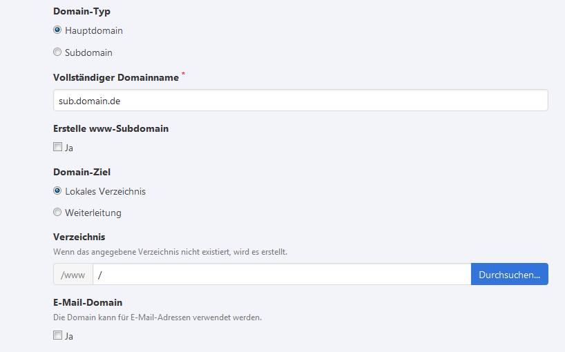

MLan
Posts: 485
Location: @home
Re: Subdomain auf anderen Server leiten
Post by MLan »
MLan wrote: Fri 29. Mar 2019, 10:12Screenshot_1.png
Funktioniert auch , sollte aber mit bedacht genutzt werden da es auch schief gehn kann ;) (Je nach Webserver und Konfiguration) :!:

Posts: 3617
Du kannst in KeyHelp problemlos "sub.domain.tld" als Hauptdomain anlegen.
Ich mach das in solchen Fällen auch immer so.
Tobi wrote: Fri 29. Mar 2019, 13:03 Du kannst in KeyHelp problemlos "sub.domain.tld" als Hauptdomain anlegen.
In KH ist das richtig (falls es sich auf meine Aussage bezog).
Diese war allgemein verfasst und nicht KH spezifisch :)
