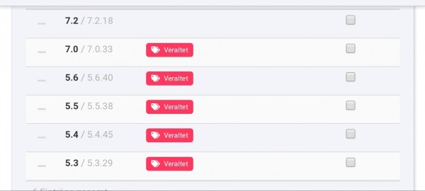

Re: Php Version ändern
Moin, wo ist den jetzt hier bitte der die das Problem ? :twisted:
Das Panel läuft auf der PHP Version deiner Distro und wird dort auch brav mit Updates versorgt , perfekt so muss es sein , Punkt.
Dein Script brauch PHP 5 4 / PHP 5.6 , das ist ja sehr schön aber dann musst du deinem Server kein veralteten Kram aufdrücken.
Installier PHP 5.4 / PHP 5.6 über KH ( Konfiguration >> PHP- Interpreter) und dann weiss die PHP Version der Domain zu auf der deine Gallery läuft.
Fertig !
Dein System dankt es dir.
Pyragony
Posts: 92
Joined: Fri 26. Apr 2019, 20:14
Post by Pyragony »
Oh Mann, bin ich ein IDI. So einfach ist das.
Und ich habe immer versucht, php 5.6 über die Putty zu installieren.
Dabei ist es ja schon da. Da brauche ich mich nicht zu wundern, dass Keyhelp abstürzt.
