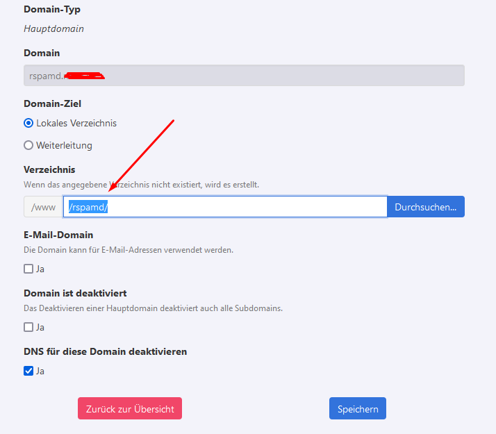

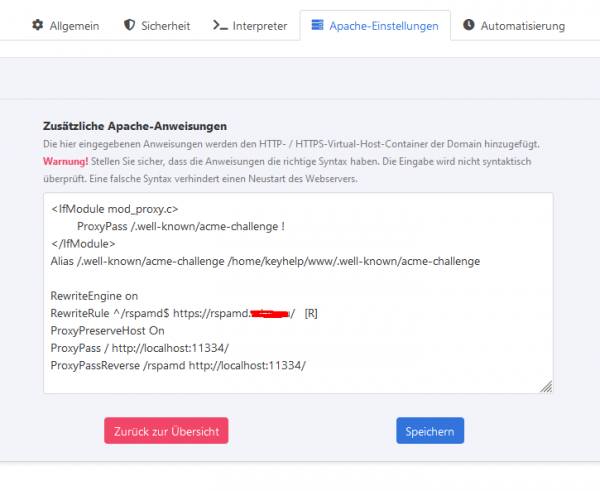

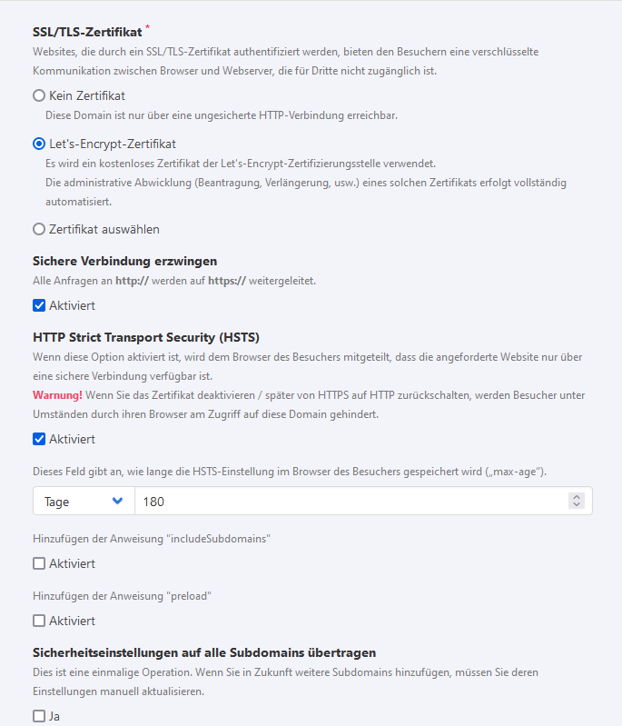

4. ein (sub)domain anlegen zb rspamd.myserver.de
und das in die Apache-Anweisungen
<IfModule mod_proxy.c>
ProxyPass /.well-known/acme-challenge !
</IfModule>
Alias /.well-known/acme-challenge /home/keyhelp/www/.well-known/acme-challenge
RewriteEngine on
RewriteRule ^/rspamd$ /rspamd/ [R]
ProxyPreserveHost On
ProxyPass / http://localhost:11334/
ProxyPassReverse / http://localhost:11334/
Ein paar kleine anpassungen und dann macht der rspamd auch DKIM

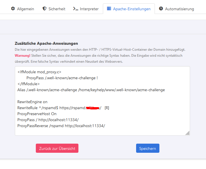

Ich denke du bzw ich habe das hier vergessen.
a2enmod proxy_http proxy_http2
systemctl restart apache2
Gruß Mlan
</IfModule>
RewriteEngine on
RewriteRule ^/rspamd$ https://rspamd.server.de/   [R]
ProxyPassReverse /rspamd http://localhost:11334/
