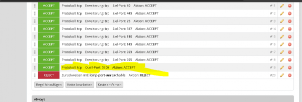

Noch eine Frage zu deiner Liste aus dem Anhang im Startpost:
Sicherheit> Firewall > MySQL Port Freigeschaltet wie es unter der URL geschrieben würde
Hast du diese Regel auch vor dem REJECT eingefügt?
andrenoleppa
Posts: 5
Joined: Wed 29. Apr 2020, 16:03
Re: MySQL Externe Verbindung Problem!
Post by andrenoleppa »
Ja habe es vor denn REJECT eingefügt
Bild im Anhang

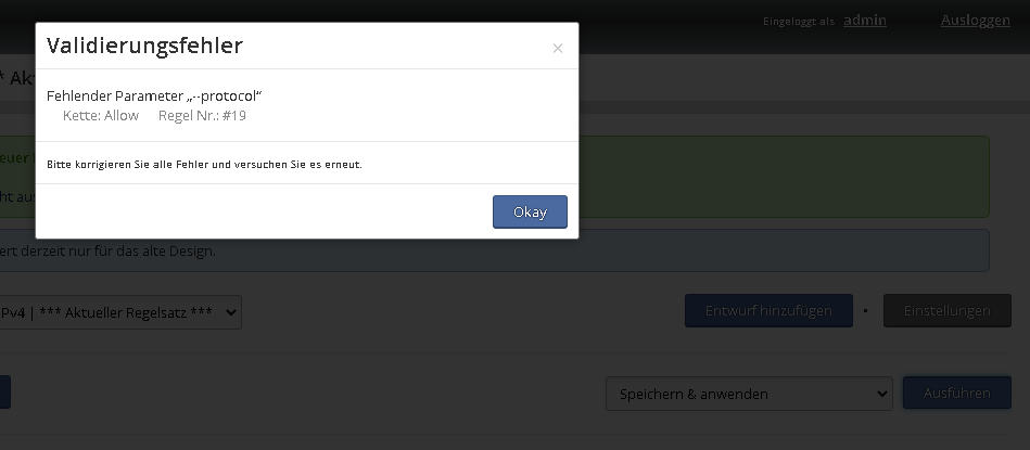

andrenoleppa
Posts: 5
denn DB Server habe ich neu gestartet geht noch immer nicht
So wenn ich das in der Firewall anderen will
Bild3 MySQL.PNG (2.69 KiB) Viewed 20056 times
kommt ein Fehler beim Speichern
Bild4 MySQL.PNG (16.76 KiB) Viewed 20056 times

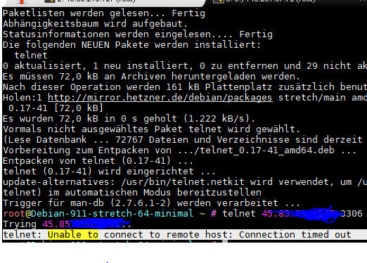

Vieleich ist das auch noch wichtig bei dieser telnet Verbindung die Meldungen
Linux Server wo ich denn Garry's Mod Server Laufen habe:
root@Debian-911-stretch-64-minimal ~ # telnet XX.XX.XXX.XXX 3306
Trying XX.XX.XXX.XXX...
telnet: Unable to connect to remote host: Connection timed out
Und Server wo ich KeyHelp drauf habe
root@web ~ # telnet XX.XX.XXX.XXX 3306
Connected to XX.XX.XXX.XXX.
Escape character is '^]'.
b
5.5.5-10.1.44-MariaDB-0+deb9u1Vbkqw#Aa-?▒Bgb4|66LY]G-mysql_native_passwordConnection closed by foreign host.

Weil du vergessen hast ihm zu sagen WAS er freigeben soll TCP oder UDP
Jolinar wrote: Wed 29. Apr 2020, 23:33 Die Frage ist eigentlich überflüssig, aber ich frage trotzdem, um den Fehler auszuschließen...Hast du den DB-Server auch neugestartet?
BTW:
Ändere mal die FW-Regel:
- Protokoll raus
- Quellport raus
- Zielport 3306
Sinnfrei, Quelle kann raus aber Ziel und Prot. müssen bleiben
Posts: 4303
Re: MySQL Externe Verbindung Problem!  [GELÖST]
andrenoleppa wrote: Thu 30. Apr 2020, 00:25 So wenn ich das in der Firewall anderen will
Sorry, da waren meine Finger wieder schneller beim Schreiben als mein Hirn beim Denken :lol:
Natürlich muß das Protokoll TCP drin bleiben.
Edit:
Olli war schneller 8-)

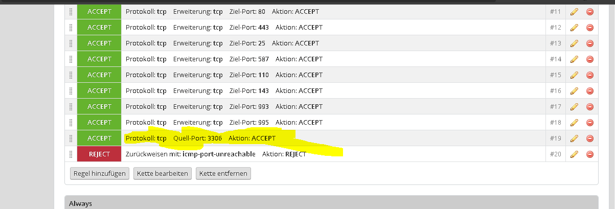

So es hat geklappt
Bild6 MySQL.PNG (17.7 KiB) Viewed 20038 times
Vielen Dank
