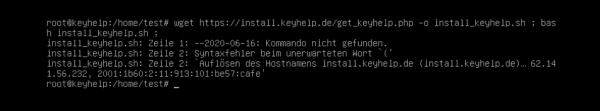

ich möchte gerne KeyHelp auf einer virtuellen Maschine installieren.
Dafür habe ich das iso-Image (netinst) von der Debian Webseite heruntergeladen und mit einem minimalen Setup installiert.
Anschließend habe ich den Befehl wget https://install.keyhelp.de/get_keyhelp.php -O install_keyhelp.sh ; bash install_keyhelp.sh ; in der Konsole ausgeführt. Allerdings startet noch nicht einmal die Installation sondern es wird eine Fehlermeldung ausgegeben (siehe Dateianhang).
Ich habe es bereits mit Debian 9 und 10 ausprobiert.
Bei beiden Installationen tritt der gleiche Fehler auf.
Woran kann das liegen? Danke vorab.
Installation startet nicht [GELÖST]
Re: Installation startet nicht [GELÖST]
du hast scheinbar den Befehl abgetippt, statt kopiert und dabei ist dir ein Tippfehler unterlaufen.
Das "O" muss großgeschrieben werden, also "-O" statt "-o"
Hintergrund:
-O
Bewirkt das die Ausgabe der URL in eine Datei geschrieben wird.
-o
Bewirkt das das Protokoll der Übertragung in eine Datei geschrieben wird.
Hintergrund:
-O
-o
