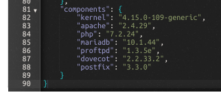

Und es wäre schön, wenn man im Abschnitt /server "meta" die PHP Version des Servers erfahren könnte.
Hier würde ich unter dem /server Endpoint eine neue Untergruppe 'components' hinzufügen (also wie meta, operating_system, utilization, resources).
PHP wäre dann einer der Unterpunkte.

Posts: 3621
Re: Api-Erweiterungen
Alexander wrote: Wed 26. Aug 2020, 12:38 Über folgende URL kannst du die neuste Version ermitteln.
("7.2" dann mit der PHP-Version des Servers ersetzen)
Das reicht mir völlig.
Über /server "components" erhalte ich die PHP Version und die KeyHelp Version ziehe ich mir selbst.
Perfekt!
