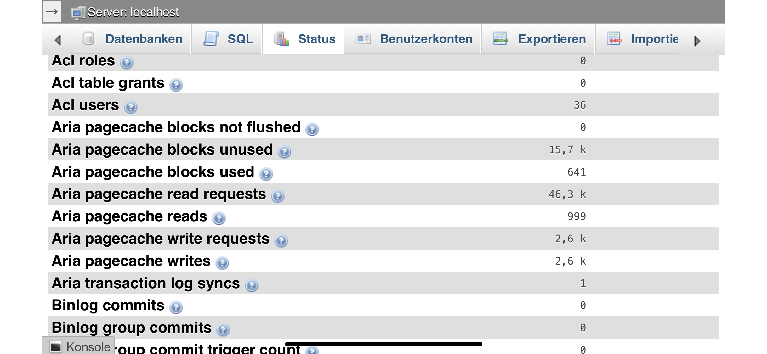

Ach ja, und mein PMA sagt mir, dass ich stündlich 17000 Verbindungen habe und in der Sekunde 3... kann man irgendwo alle Verbindungen auflisten lassen? In den Logs steht nix...
Hier noch ein Screenshot:
