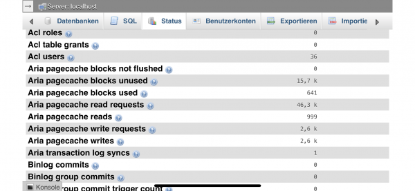

Ach ja, und mein PMA sagt mir, dass ich stündlich 17000 Verbindungen habe und in der Sekunde 3... kann man irgendwo alle Verbindungen auflisten lassen? In den Logs steht nix...
Hier noch ein Screenshot:

jannisgo
Posts: 52
Joined: Thu 16. Jan 2020, 19:03
Re: Ich brauche schnell Hilfe! | MySQL ist extern nicht erreichbar!
Post by jannisgo »
Florian wrote: Mon 16. Nov 2020, 14:53 Hallo,
bevor man sich die Firewall anschaut, sollte auch mal netstat -tulpen zu Rate gezogen werden, um zu schauen, dass der MySQL auch wirklich auf 0.0.0.0 lauscht und nicht nur auf 127.0.0.1
# netstat -tulpen | grep mysql
tcp        0      0 0.0.0.0:3306            0.0.0.0:*               LISTEN      112        62020698   17293/mysqld
Ich habe schon Fälle gehabt wo das bind_address mehrmals in den Konfigdateien vorkam und daher die Keyhelp-Konfiguration nicht gegrriffen hat.
habe ich geprüft - steht auf 0.0.0.0 :)
Posts: 1826
OK zusätzlich ist es hilfreich von dem Host, von dem man eine Verbindung herstellen will. mal mittels Telnet eine Verbindung aufzubauen:
"telnet ZielHost 3306"
Es gab schon Fälle da blockt MySQL aufgrund fehlerhafter Verbindung den Host und man muss dann erst mittels "mysqladmin flush-hosts" dies wieder freischalten, siehe:
https://dev.mysql.com/doc/refman/8.0/en ... ocked-host
jannisgo
Posts: 52
Post by jannisgo »
danke auch für diesen Tipp - auch Telnet sagt "connection refused" - die Verbindung wurde auch hier zurückgewiesen und der Port ist noch blockiert... habe eben nochmal den Port mit map geprüft und auch der Rat mit der Nummer 2 in den IP-Tables hat nichts geholfen... Gibt es noch irgendeine Möglichkeit?
EDIT: mysqladmin-flush hat nichts gebracht :/
