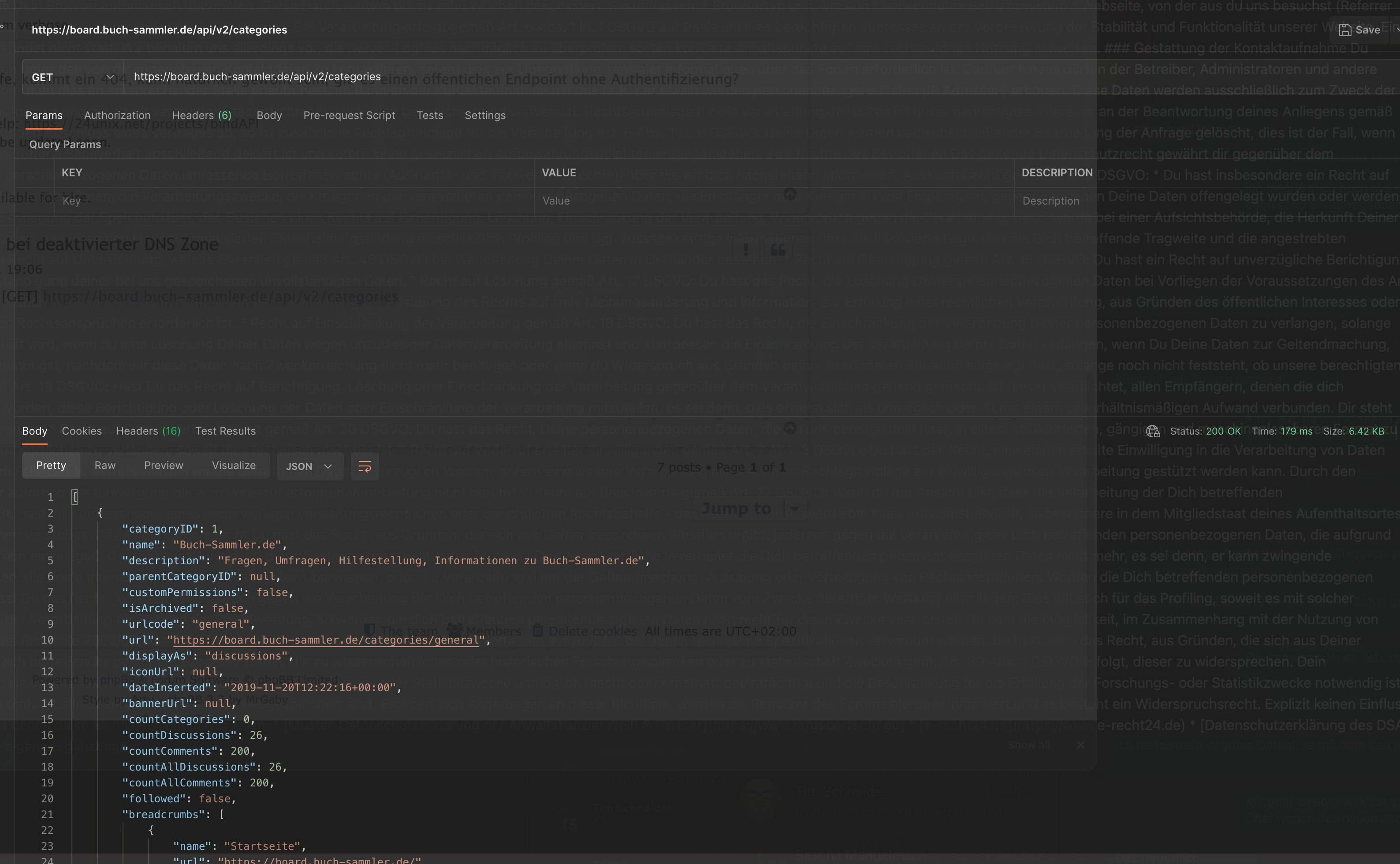

Wenn ich die API mit Postman aufrufe, kommt ein 404, kann natürlich gewollt sein, gib es einen öffentichen Endpoint ohne Authentifizierung?

Geht von hier (lokal) aus ohne Probleme:GoatMachine wrote: ↑Sat 30. Apr 2022, 19:06 Versuche mal bitte diesen Endpoint [GET] https://board.buch-sammler.de/api/v2/categories
